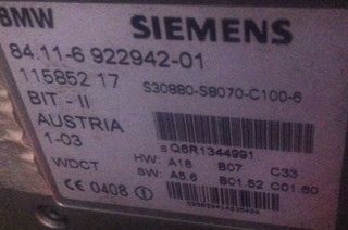

Je remets mon poste ici ;-)
Sur ce boîtier Siemens quel est selon vous le code pour jumeler mon tel avec ma voiture?

Re: [TUTO] Jumelage du téléphone par connection bluetooth
Il n'y a pas de code précis pour jumeler le téléphone avec un périphérique Bluetooth, c'est lors de la recherche de périphérique qu'il te donne un numéro à saisir sur le téléphone. La recherche du téléphone doit être lancée par la voiture.
ca n'est pas ce qui est indiqué dès les premières lignes de la page 1...
Alors ce n'est surement pas la même procédure que sur la mienne, je le fait directement sur l'ordi de bord, pas avec la clé.
