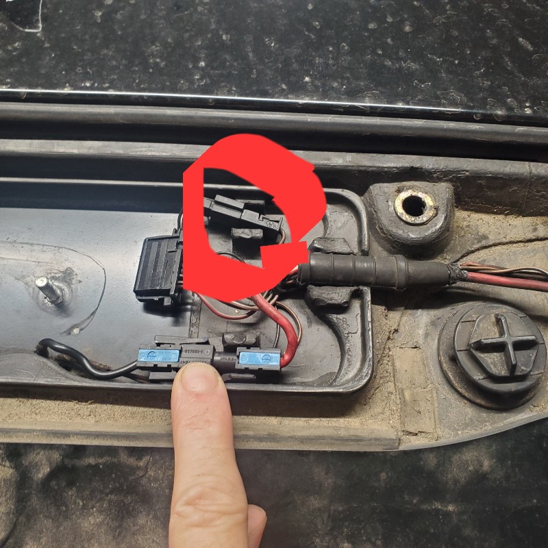

Changement complet du faisceau hayon aujourd'hui avec un kit.
Bref tout est raccordé sauf une gosse. Mais rien ne marche ni radio ni fermeture centralisée. Bref je vais reverifié tout demain. Et après je commanderai une diversity.
Ps: si quelqu'un peut me dire a qui appartient cette connectique. C est celle qui me reste a brancher. Merci d avance
- 20250820_150908.jpg (173.43 Kio) Vu 292 fois

Après tu parles de ce qui est entouré en rouge ou au bout de ton doigt, les fils sont de quelle couleur.?

Salut. Je parle de la connectique entouré en rouge en haut à gauche.
Sur celle-ci, les 2 fils qui partent en bas direction la lunette arrière sont noir et marron.
Les 2 fils qui arrivent a la connectique qui est fourni avec le faiceau sont 2 marrons.
Donc je veut savoir ce que c est..

Re: [E61] Problème Ouverture Lunette Arrière
Tu peux faire une photo sans l'entourage rouge pour mieux voir de quelle fiche on parle?

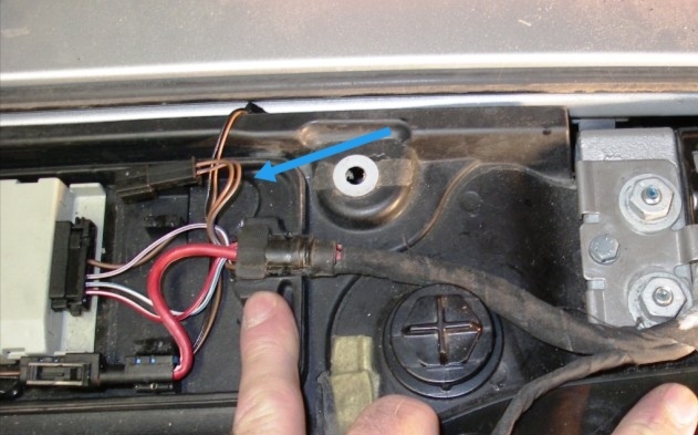

Voila la photo .en haut
- Screenshot_20250820-213747_Google.jpg (60.39 Kio) Vu 273 fois
La photo est pas top voila la tu verras mieux.
En fait tu as un fil marron et un marron liseré gris ou bleu on dirait. Tu sais a quoi sert cette connectique
- 20250821_145845.jpg (140.81 Kio) Vu 265 fois
Si cela va vers la lunette, ça pourrait bien être là commande pour le dégivrage...
