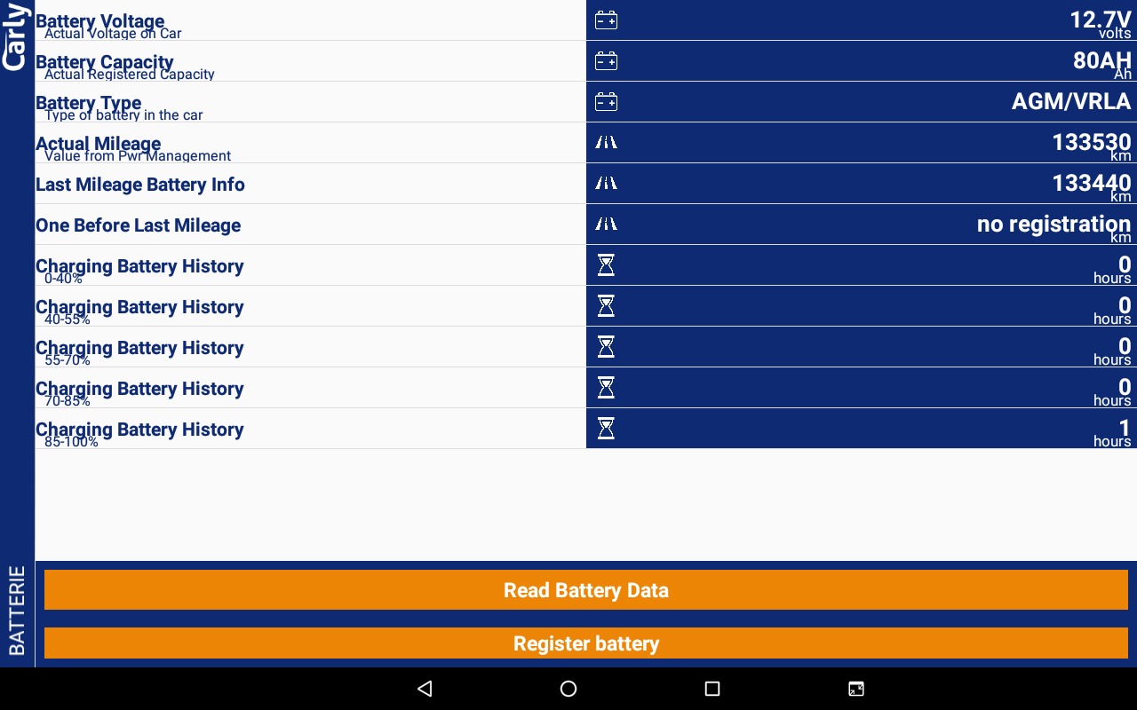

Pas si sur. Batterie AGM achetée sur oscaro.com 168 euros. 80 ah / 800a. *15*
Pour Carly, je vois pas ou est le problème. Il permet de modifier des paramètres dans le CAS ou autre. Il est juste plus restreint dans les accès mais permet des manips de maintenance. *008
Carly permet d'ailleurs d'enregistrer une batterie autre que la précédente avec d'autres caracs....
Par-contre, je vois pas trop ce qu'ils entendent par re init du capteur IBS ? A moins que ce ne soit l'enregistrement de la nouvelle batterie et qui fait que via le capteur IBS la charge de la batterie est gérée...Mais avec quel logiciel accède-t-il aux soft BM ? ²2
Une ch'tite photo pour imager la nouvelle interface pour enregistrer la batterie. A noter la valeur de charge entre 85% et 100% faite hier :

Essayer de coder une batterie plus puissante avec Carly ? Pb ? Carly offre une liste de batterie avec plusieurs puissance.

Le problème est qu'il n'indique pas la version de CARLY. J'ai Carly depuis ses débuts presque. La dernière version, comme je l'ai dit avant m'a bien montré qu'apparemment ma batterie n'avait pas été enregistré lors de son premier changement (avec CARLY "ancien"). Cela semble moins vrai avec la dernière version.
