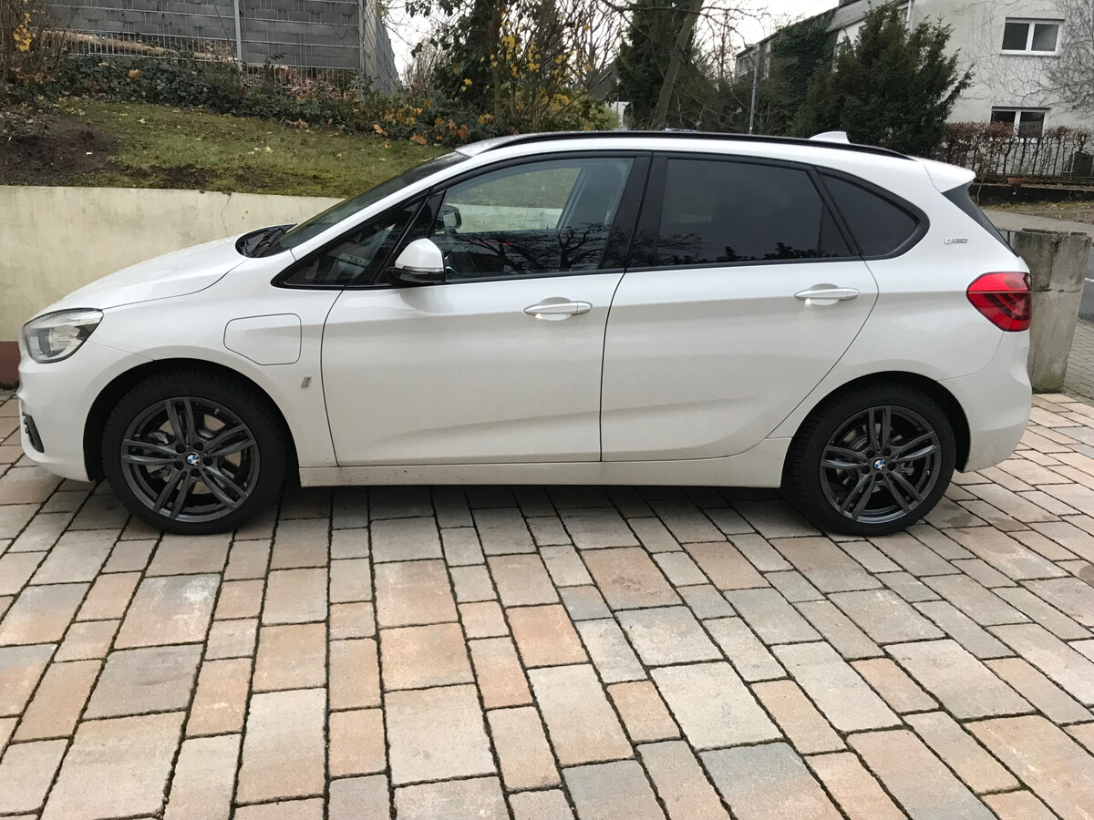

Sur une 2 blanche, ça fait presque noir :
