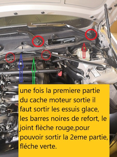

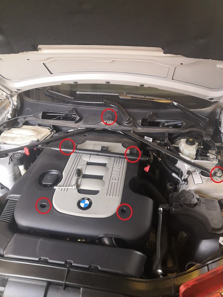

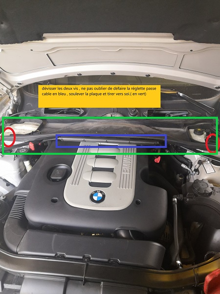

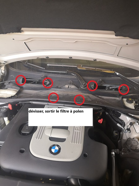

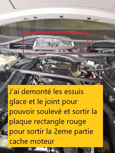

]Bonjour, je viens juste placer quelques photos du changement de clapets par des bouchons sur une 330 xd e91
les termes utilisé seront moins techniques, désolé. en deux parties car j'ai droit car 5 dossiers ou photos
1er partie.
1.
1.
2.
2.
3.dévisser les 4 vis de la première partie du cache moteur et les trois vis des barres de renfort.
4.
4.
5.
5.
