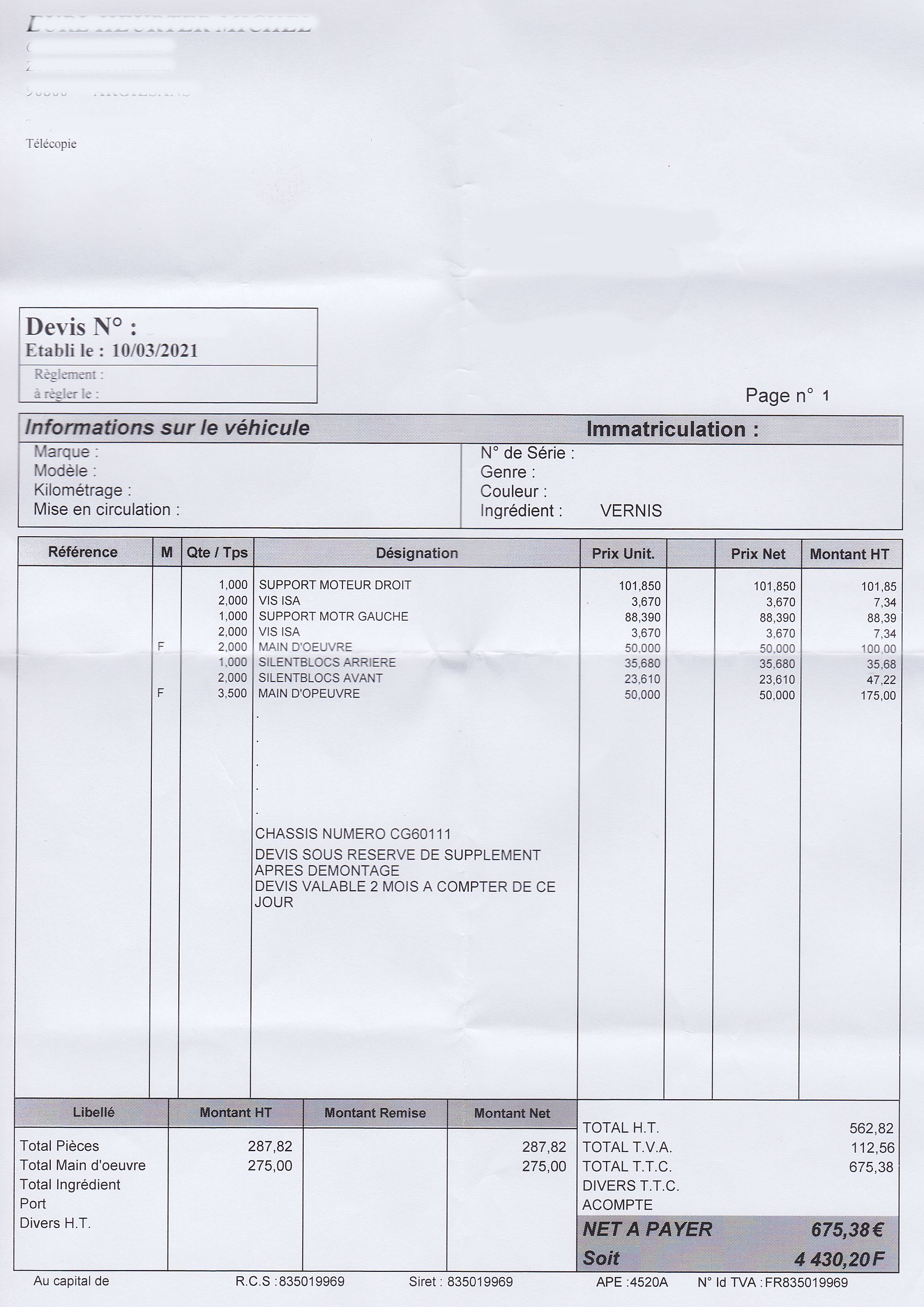

Bon alors, récup de Miss530i hier soir pour un problème de vibrations déjà évoquées. AV et AR, la totale.
Alors coté AR, les pneus sont HS, bon ça je le savais déjà. J'ai prévu de les changer mais apparemment ils ne sont pas très beau, creusé au milieu. Mais surtout, la roue AR Gauche serait voilée ! *63*
Va falloir que je l’amène ou j'ai fait réparer la première. Je suis pas spécialement content de son diag. J'aurais bien aimé tout faire en même temps.
Mais avant, je vais vérifier si elle a vraiment un soucis.
Ensuite pour le train AV. A noter qu'il a fallu que je me fâche un peu puisque j’avais amené la voiture pour des vibrations dans le train AV et que le mécano m'a rappelé pour me parler du train AR !!!! Résultat, il a monté d'autres roues (x4) à lui et fait un essai de la voiture. Il y a bien des vibrations dans le train AV et dans la caisse. Comme quoi je ne raconte pas que des c........ Pour lui, cela vient des supports moteurs. Je suis assez d'accord vu que cela varie sur la route et surtout cela dépend de la charge du moteur. Idem AR, support de train HS. Au passage, je ne savais pas que ces supports avaient de l'huile dedans. Là, il n'y en a plus..... Donc RdV pris pour changer tout cela. Après, je verrais pour la Roue AR. Devis prévisionnel :

Comment sais tu que les supports n'ont plus d'huile dedans ?
As tu également vérifié que le circuit de dépression qui les alimente n'est pas percé ?
Le devis est très cher (les pièces surtout)
Re: BMW 530i 272 cv LCI BVM - 05/2007, 75 322 kms
Ce sont les supports du train AR qui ont de l'huile, enfin qui avaient.... ²²9
Ben c'est le mécano qui me l'a dit ! J'avais bien vu quelques traces mais je n'y avais pas fait gaffe. Après il est têtu mais plutôt bon donc je lui fais confiance.
Pour la dépression, c'est les supports AV. On est d'accord ? Cela avait été réparé il y a longtemps au début que j'avais la voiture. Et d'ailleurs cela n'avait fait aucune différence avant / après.
Là je trouvais aussi que depuis quelques temps il y avait des vibrations au ralenti.
Pour les pièces, le prix ne m'a pas choqué plus que ça. Tu trouves ? 46*
Après, il achète toutes ces pièces chez BMW donc ceci explique peut-être cela....
J’espère que tout ça va me régler ces problèmes de vibrations.... ²8 ²8 ²8

Salut Bougnax, j'espère aussi que tout ça va régler ton problème de vibrations parce que ça commence à chiffrer !

A ma connaissance, il n'y a de l'huile que dans les supports moteur, mais pas dans les silenblocs
Les support moteur ont de l'huile avec un filtre à l'intérieur du support, et c'est justement la commande par air qui fait passer l'huile de l'autre coté du filtre..
Oui, je trouve que c'est cher, le prix des supports déjà et la main d'oeuvre associé (1H par support c'est un peu abusé je trouve).
Pour le nb d'heure pour les silentblocs, je ne sais pas si il faut autant de temps...
