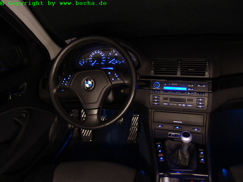

flav a écrit :Attendez, je comprends plus rien *25*
Quel est le mieux, prendre des leds d'une certaine couleur ou des blanches et colorier les parties concernées??
Si je prends des blanches, pour les leds des VE par exemple, il y a aussi de quoi colorier le dessin ou il faudra mettre une led bleue, et si je dois mettre une led bleue n'y aura -t-il pas une différence de teinte?? 46*
si tu prends des bleu ça va donné ça
bm bleu.jpg (113.64 Kio) Vu 256 fois

non tu ne peux pas, regarde bien sur le tuto, les 10 leds smd sont placés autour de l'axe des aiguilles, et elles eclairs tout le compteur !
si tu veux tout bleu alors met des leds bleu,
si tu veux bleu avec aiguilles rouge alors met des leds blanches et colore le dessous du fond de compteur en bleu et le fond de tes aiguilles en rouge
