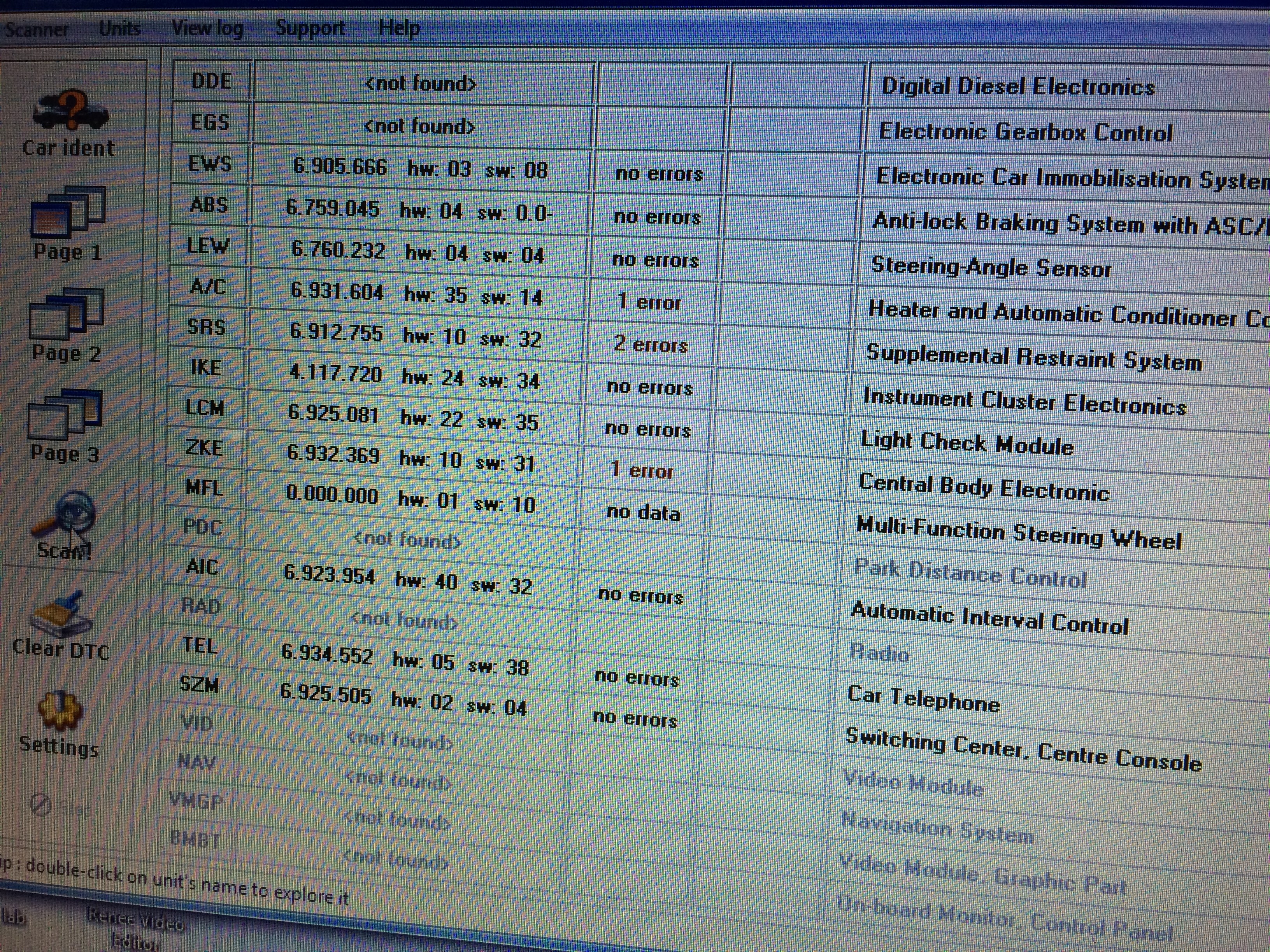

quelqu'un peut me dire a quoi corresponde les défauts.
je crois que le problème d'airbag vient de l'aibarg passager frontal ,y a eu un rappel de Bm pour cet airbag non ?
ma voiture et concerné ?
a votre avis ,je peux aller chez bmw si c'est pas trop tard ?y a t il une date limite pour les rappels ?

j ai appelé Bm France ma voiture est concerné ,j'ai pris Rdv chez bm a Valence ,ils changent les 2 airbag ,ca devrait réglé mon problème de voyant allumé
Quelqu'un peut me dire a quoi corresponde les autres défaut ?

Tu as 5 erreurs sur l'ASC/DSC, c'est quoi comme erreurs?

Voila j'ai plus les defauts de ABS
par contre j'ai un défaut de pompe auxiliaire pour le chauffage mais j'ai pas de bouton dans la voiture ,comment ça marche ce truc ?
J ai le DDE aussi pourquoi mon cable ne peut pas lire ?

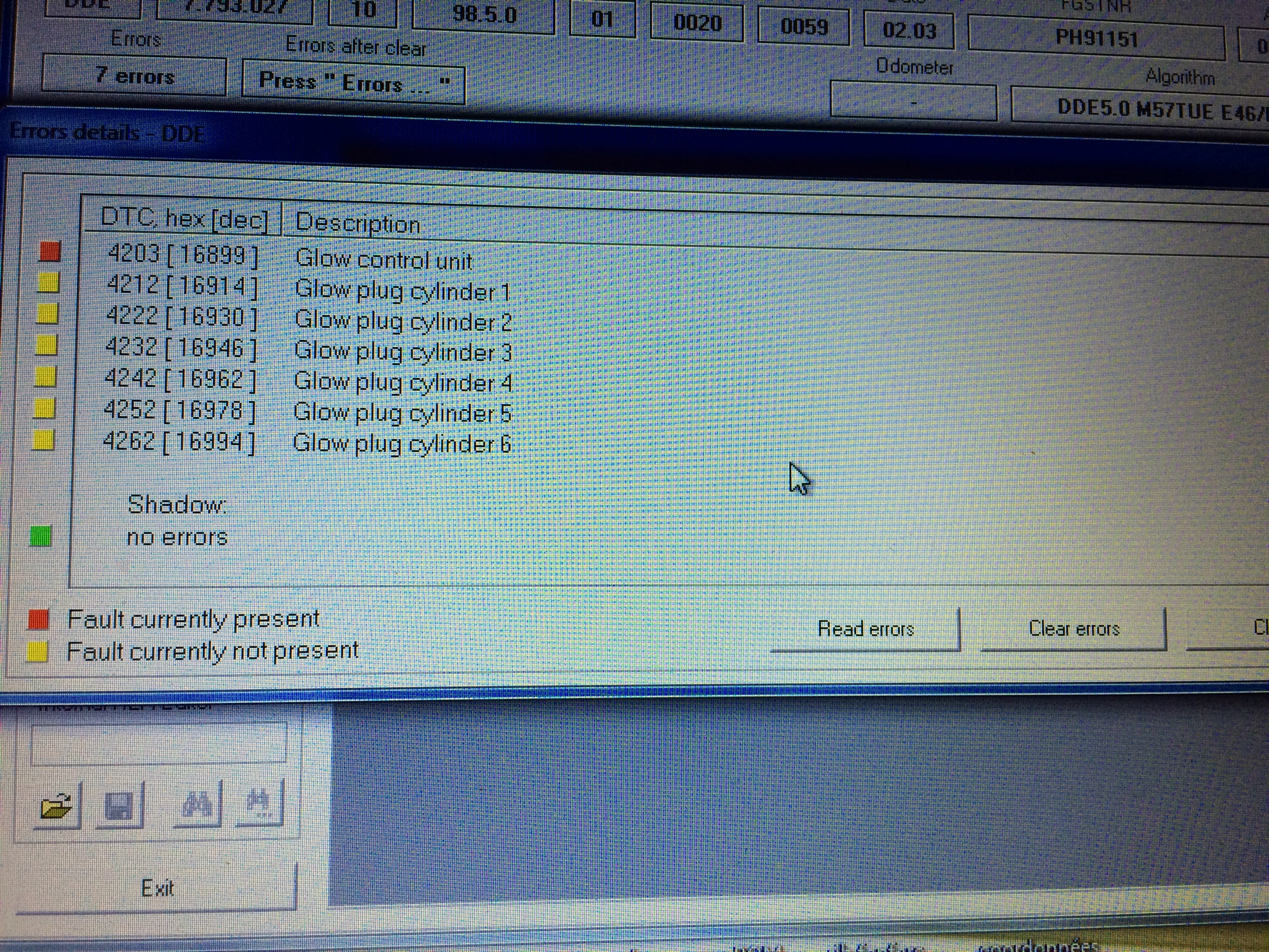

j'ai réussi a avoir le DDE au diag voici les défauts ,c'est quoi ?
- Ofgod
- Messages : 173
- Enregistré le : 02 mars 2016 21:30
- Véhicule : Bmw (E46) 320D pack luxe
- VIN (Les 7 derniers caractères) : KE50300
- Localisation : Proche du Havre - 76
Re: Petit problème 330D touring
Le webasto c'est le chauffage auxiliare diesel.
Tes erreurs : boitier de préchauffage et du coup les 6 bougies.
