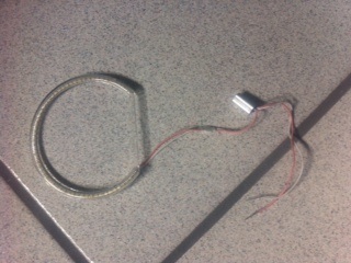

AE reçus...
Problème il n y a que 2 fils...
Comment faire pour les brancher et qu ils s allument à l ouverture de la voiture et en permanent?
Dois je forcément installer le module?

tu dois avoir le relai de fourni avec ?? oui il doit être installé pour que les AE s'allument a l'ouverture et a la mise du contact

Voilà ce que j ai reçu...
Qu en penses tu?

tu as commandé ça ou ???? 46* 46*
là ce sont des AE a brancher a la place des veilleuses...
