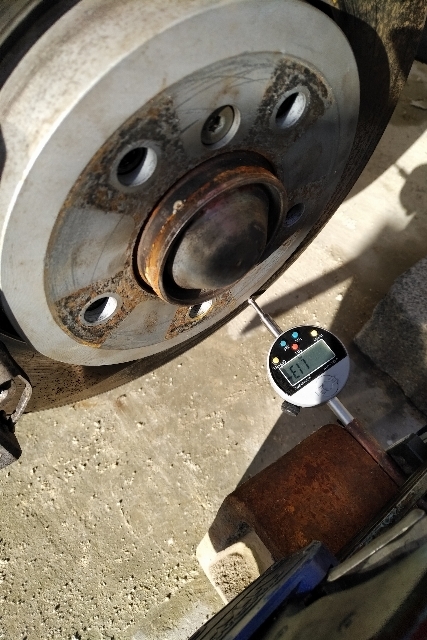

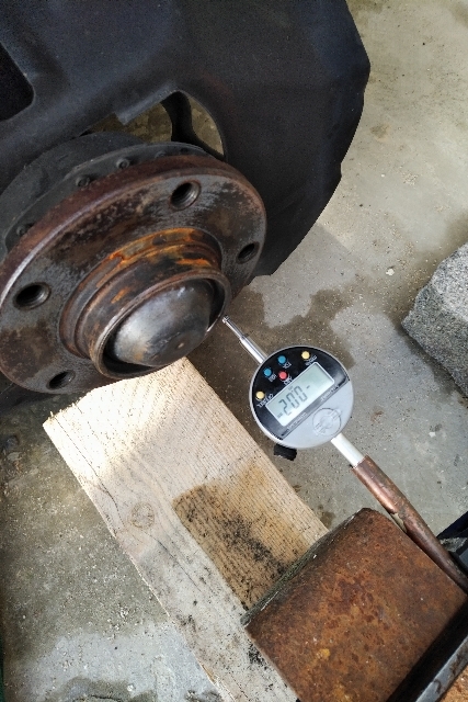

Contrôle des disques au comparateur
RESULTAT :
Arrière pas de soucis maxi 0,05
Avant gauche pas de soucis
Par contre avant droit 1,13
Pas de soucis sur le moyeux
Qu en deduire ? Étrier qui merde ? Nid de poule ?
RESULTAT :

un nid de poule ne voilera pas tes disques

si tu as 1.13 de voile sur ton disque avant droit et rien sur le moyeu, il faut contrôler la portée disque/moyeu et la nettoyer.
Si malgré cela, après remontage du disque, tu as encore un voile, c'est ton disque qui est voilé .
