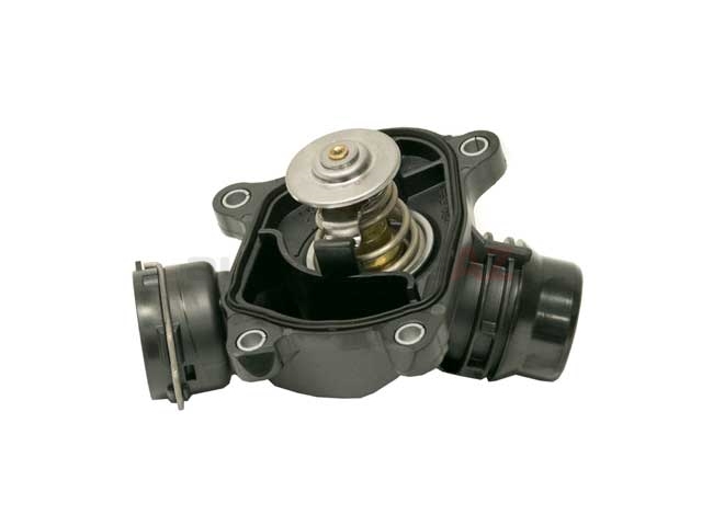

J'ai amené la 525d à mon petit garagiste, qui a vite trouvé l'origine de la fuite de liquide de refroidissement : il s'agit du thermostat principal. Dire que je l'avais fait changer il y a deux ans !
Il m'a montré le problème : le thermostat est composé d'une coque avec un joint, et ce joint était endommagé ... on aurait dit qu'il avait été arraché sur 1 cm ! ²2
Donc thermostat changé et en principe plus de fuite.
Sur cette photo on voit le joint du thermostat :
