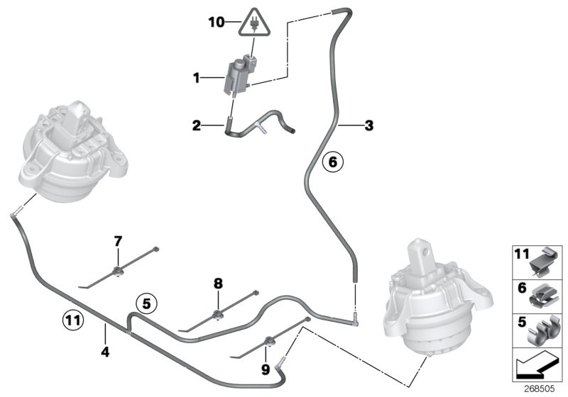

Salut Michel,
Tu es sur que tu n’a le système comme sur la photo ci-dessous 46*
Palier moteur commande par dépression

bonsoir tooshort */c1 comme vous pouvez voir la photos que je vous est mis du support il y a l arriver mais pas de tuyau 46* 46* 46* 46* bizarre cet histoire *16* vraiment prise de tête 46*

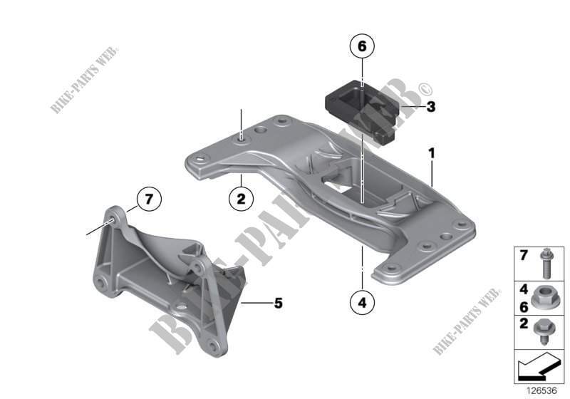

bonsoir a tous */c1 je v ai changer le cylindre bloc de la boite je voudrait savoir quel outil exactement les 4 vis 6 pans pièces n2 qui tienne le support pièces n1 46* 13/14/15/16/17 ??

Salut Michel **//5
Pour moi c’est 6 boulons 6 pans et non 4 mais bon ça ne changera rien, donc c’est du M8 donc clé de 13 avec un couple de serrage de 19 Nm.

bonsoir est merci boss *62* pars contre pas de cle pour serrer a 19Nm *16* je v ai me la faire a l ancienne *41*

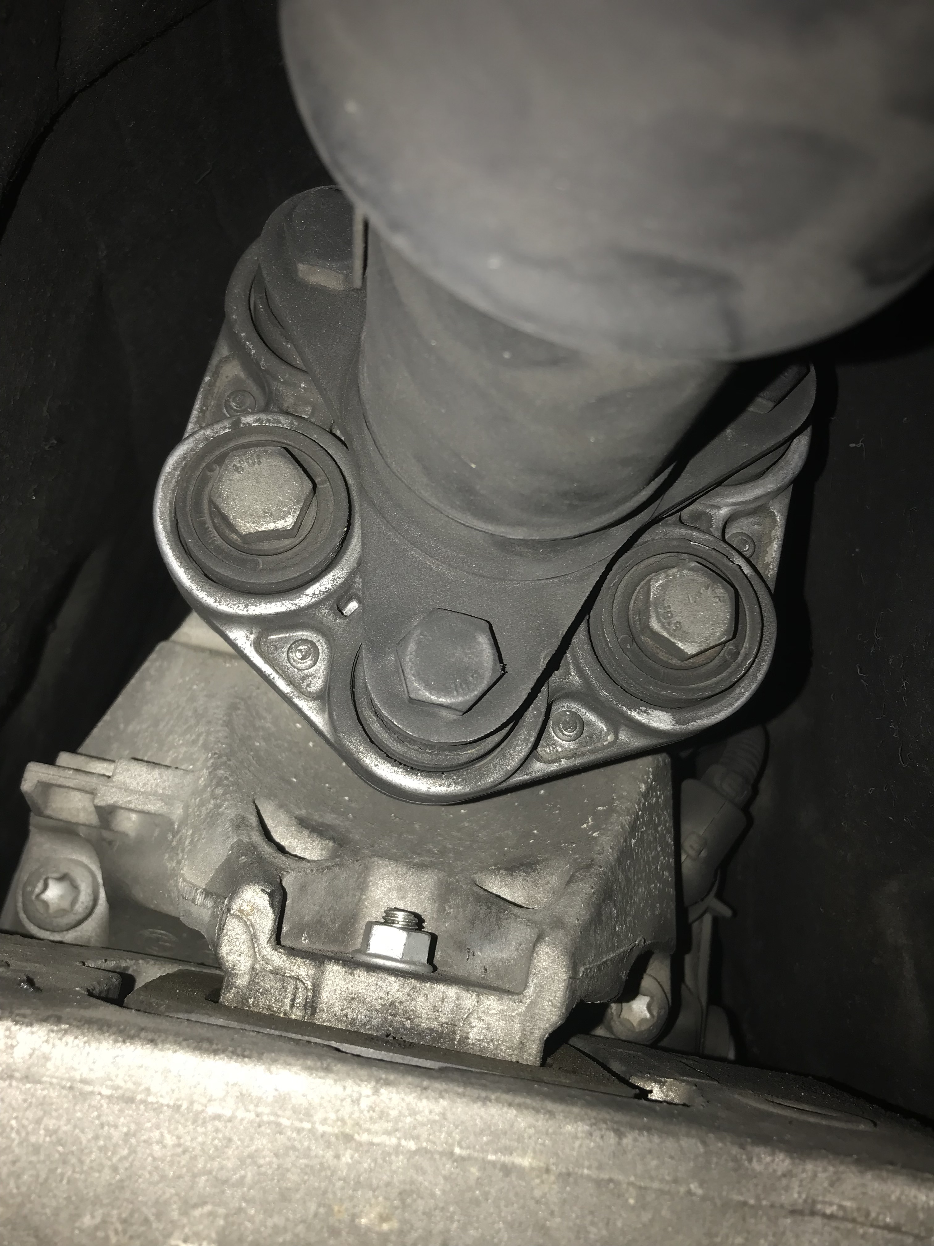

bonsoir a tous */c1 j ai changer le cylindre bloc de boite en espérant que le problème de ronronnement venait de la mais non *63* je me suis aperçu que le flector sortie de boite commence a fatiguer malgré être renforcer ont vois un petit l usure entre les axes *16* quand les finances le permettrons le ferait changer les support de moteur ainsi le flector. 46* pour etre tranquille.

bonsoir a tous */c1 j ai passer ma bm au contrôle technique qui a la base était vendu ce Week end *64* mais malheureusement le gars a fait trois pas en arrière *63* ont c est aperçu avec le gars du contrôle que le flector sortie de boite a pris un coup vous met une photos, votre avis ci le ronronnement a froid en passant en drive ne viens pas de la ??

bonsoir a tous */c1 bm mon passer la valise pour contrôler air bague tout est ok pour eux *98/ normalement ce mois ci (mai) elle rentre pour la distribution en même temps je fait changer le flector de boite puis la vidange de pont arrière aucune historique sur la dessus je doute qui il a était fait 46* en même temps control des supports moteur vu qui sort le groupe propulseur *98/ la carte va fumer grave *41*
