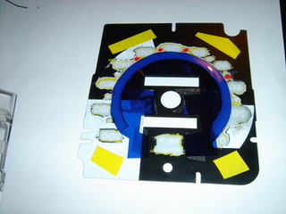

moi presonnellement j'ai colorié aiguilles et fond de compteur avec du marker a cd et c'est très propre ( 2 couches a 1 heure d'interval )
sinon tu peux coller du film bleu transparent ça marche pas mal aussi !
exemple :
exemple :
