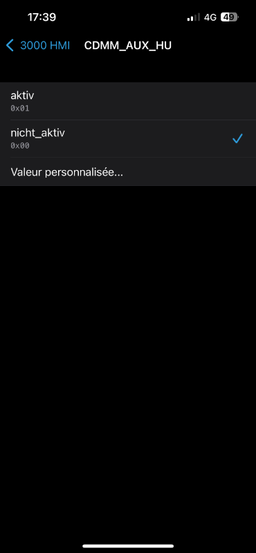

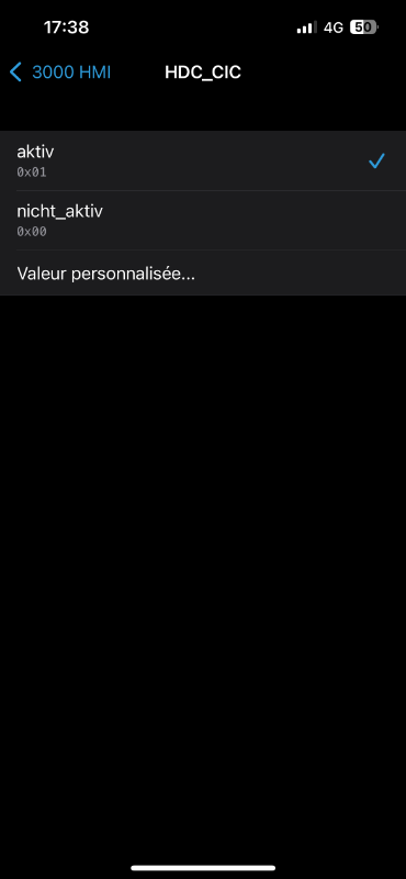

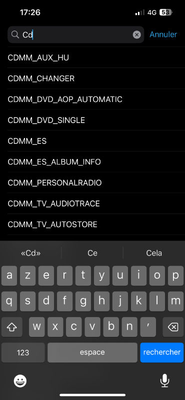

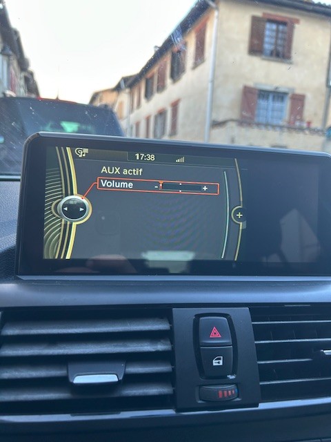

Je vous sollicite de nouveau pour de l'aide si possible
Codage CDMM_AUX_HU --> actif
- codage HDC_CIC --> actif
Impossible de modifier le son de la sortie aux dans le menu
Pas de son en cas d'appel reçu sur les hauts parleurs de la voiture
Pas de son sur la prise auxiliaire
https://zupimages.net/viewer.php?id=25/12/oekn.png
https://zupimages.net/viewer.php?id=25/12/dvcy.jpg
https://zupimages.net/viewer.php?id=25/12/xcb3.jpg
Codage CDMM_AUX_HU -->inactif (photos 1263 + 1264)
Possible de modifier le son de la sortie aux dans le menu
Son actif en cas d'appel reçu sur les hauts parleurs de la voiture
https://zupimages.net/viewer.php?id=25/12/j0qt.png
https://zupimages.net/viewer.php?id=25/12/gnk2.jpg
Auriez-vous une solution ou explication svp?
Merci par avance

Tu branches quoi sur ta prise AUX
Explique nous ce que tu veux faire, la c’est confus !
Tu peux nous mettre une photo de ta prise AUX ? Son emplacement ?
ps : tu aurais dû ouvrir ton propre sujet !

J'ai monté un écran carplay et il faut le brancher en aux pour retransmettre le son
J'ai lu qu'il fallait activer cette dernière (ce qui est le sujet de départ de ce post)
il faut activer la prise aux en la codant avec le bimmercode.
La prise est dans l'accoudoir (aux + usb)
Je pense qu'à ce stade il ne me reste plus qu'a assigner une valeur de volume fixe sur la prise aux.
Car après activation le son est bloqué sur "0" sans pouvoir le modifier et c'est pour cela que je n'ai pas de son.
Je suis donc à la recherche d'aide pour connaître la ligne de codage ou la manipulation à faire.
