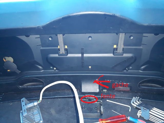

pascal78000 a écrit :Il y a une petite trappe dans la garniture du hayon, juste au dessus de la serrure. Derrière il y a un petit levier de déverrouillage.

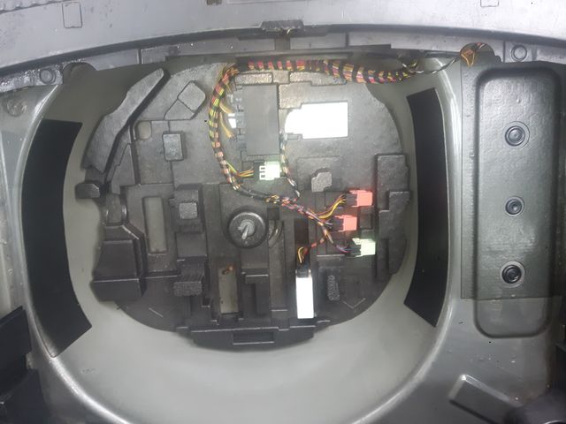

malheureusement je n ai pas cette trappe juste une minuscule fente inaccessible pour atteindre la gâche 15 cm plus haut (avec beaucoup d adresse c est peut être possible)

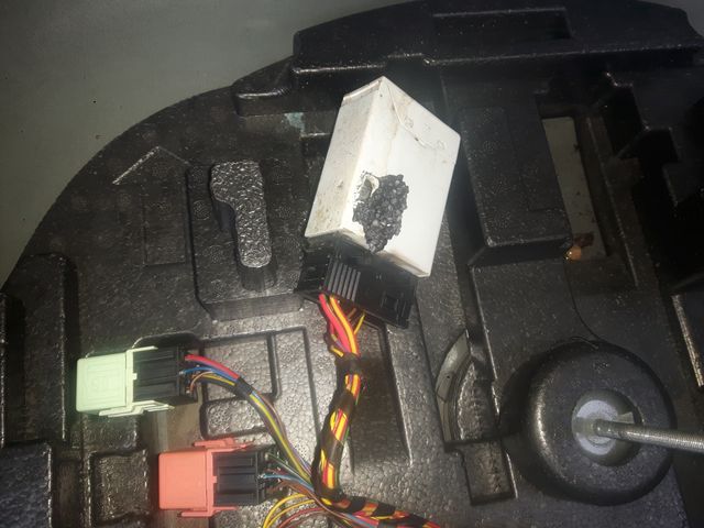

j ai finalement mis un coup de scie cloche

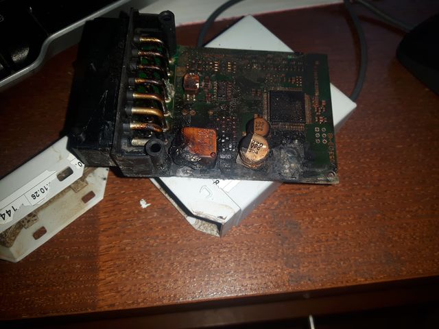

et j ai finalement ouvert mon coffre pour découvrir que le boitier mpm avait cramé
Du coup je cours chez bmw lundi, je sens que j'vais sécher ma larme ²3 , j ai crus comprendre que cela tournait autour des 200Eu.
en espérant qu il n y a pas d autres soucis
tous les autres boitiers on l air intacte ainsi que les relais...

Bien *98/
Mais tu serais bien le seul à ne pas avoir la tirette reliée à un câble vers la gache de coffre pour la déverrouiller manuellement en cas de panne électrique.

biff a écrit :Bien *98/
Mais tu serais bien le seul à ne pas avoir la tirette reliée à un câble vers la gauche de coffre pour la déverrouiller manuellement en cas de panne électrique.
plus de précision car aucune fente apparente?
aujourd’hui j'ai commandé le boitier MPM 184.50Eu *16*
apparemment il faut le codé 150Eu et sachant que le véhicule est immobilisé ...donc remorquage !!!
quelqu’un sait si je change le boitier , y a t il moyen de la démarrer pour l emmener chez bmw sans la remorquer??

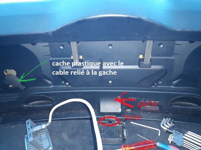

PS:quelqu'un serait dans le Morbihan? ah et Biff tu avais raison j ai mis un coup de scie cloche pour kedale.... **//5 il y a effectivement un petit cache plastique duquel est relié un fil a la gâche....cela servira à d autres
