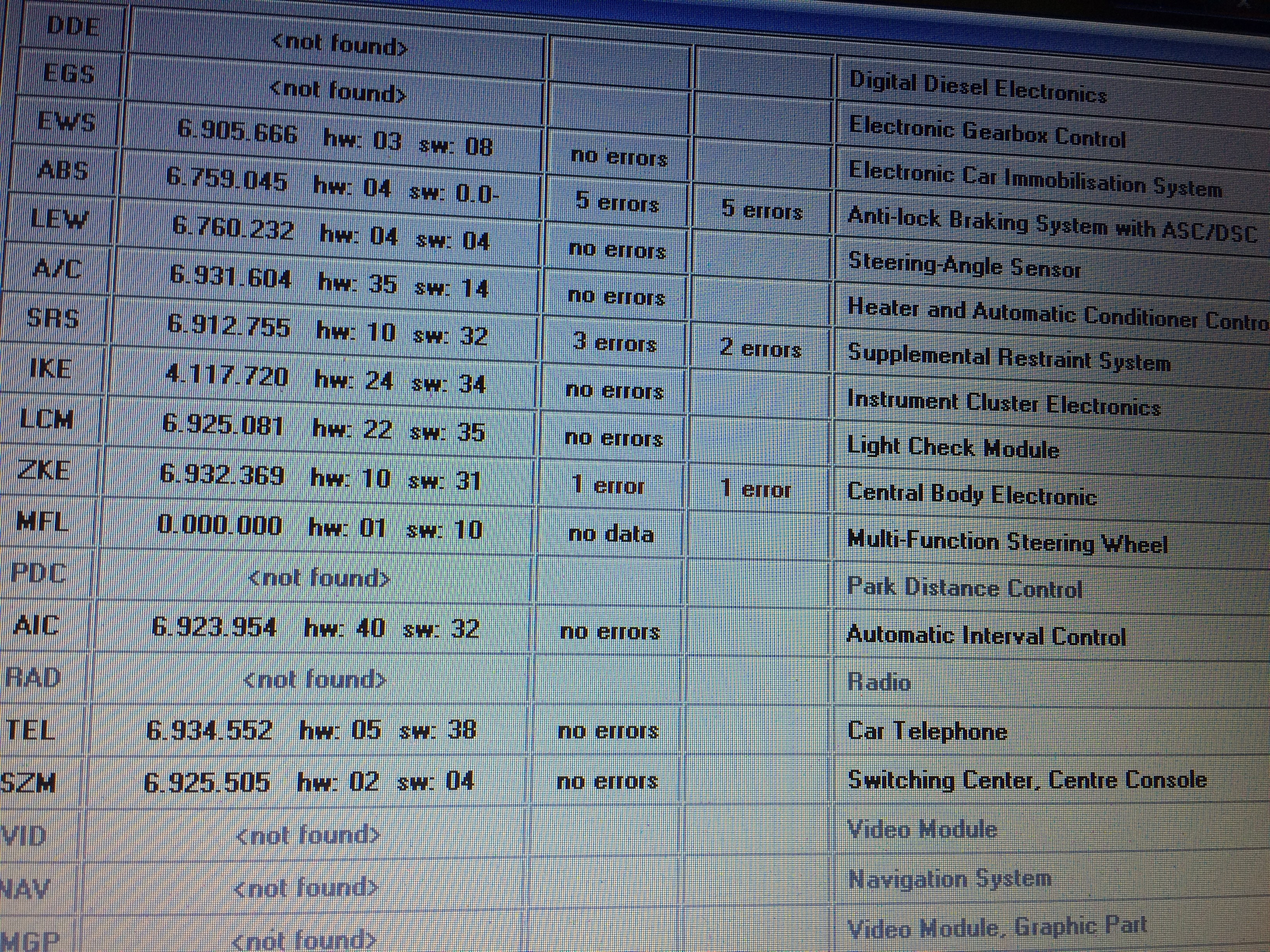

je viens de faire un scan avec bmw scanner et voici les défauts
je viens de mettre la diod pour l'airbag et j'ai toujours le voyant allumé pourquoi ?
pour les autres défaut pas de voyant allumé
voici les défaut

Bizarre en plus, tu n’as pas de défauts sur le module airbag, de plus bmw scanner ne détecte pas le DDE.

Tu n’as que bmw scanner pour faire le diagnostic?
tartar
Messages : 182
Enregistré le : 01 avr. 2018 21:31
Véhicule : Bmw330 touring
Code VIN : PH91151
Re: Petit problème 330D touring
Message par tartar »
oui
Rom8933
Messages : 3730
Enregistré le : 14 mai 2015 11:43
Véhicule : 330Cd pack M2 stage 2
Code VIN : PJ89622
Localisation : Bordeaux
Message par Rom8933 »
Il faudrait faire un diag avec ISTA pour voir.

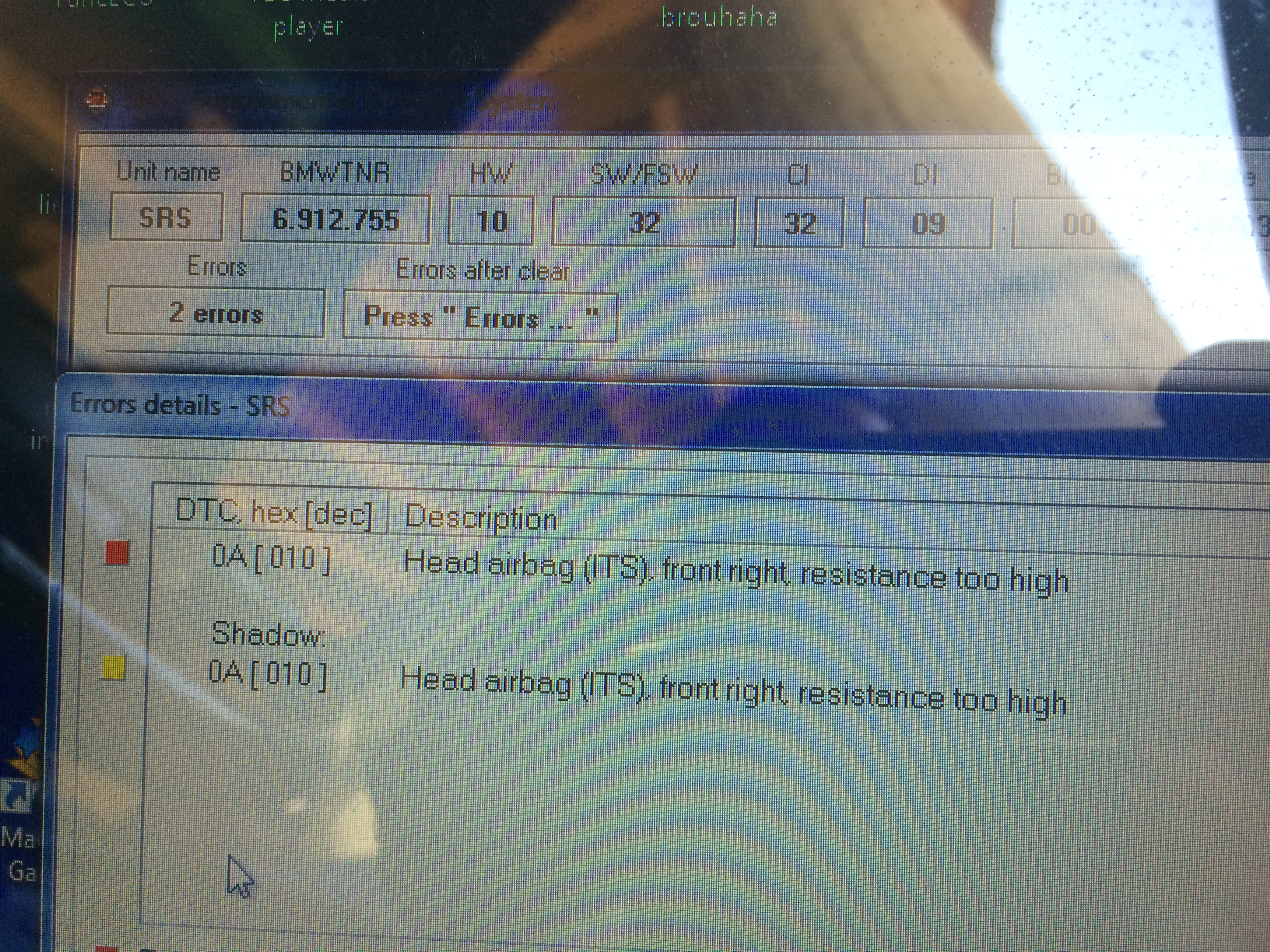

Il y a 3 erreurs sur le module airbag (SRS ).
Il faut que tu ailles sur la ligne SRS et tu doubles clic dessus. Ensuite tu devrais avoir une petite fenêtre ou un onglet avec "Errors" dessus et en cliquant tu devrais avoir la liste des défauts.
Tu pourras nous les donner.
A+.

tartar
Messages : 182
Code VIN : PH91151
voici l'image du scanne
