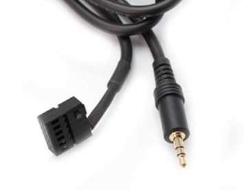

http://ecx.images-amazon.com/images/I/3 ... SX355_.jpg
bonjour
voici le câble que j’ai installer
le mien je les acheter d ocas sur le bon coin
et ce que tu a ncs expert pour coder ?

gégé39 a écrit :http://ecx.images-amazon.com/images/I/31xYxffVGmL._SX355_.jpg
bonjour
Ok impec, je vais commander sa et vous dire si sa fonctionne. ²6

Sayer j'ai tous démonté proprement *15*
J'ai reçu mon câble AUX et je l'ai branché dans l’emplacement prévu je pense pour le chargeur CD à la base.
Pour l'instant sa ne fonctionne pas car il faut activé l'option donc il va falloir que j'attende encore un peu.
