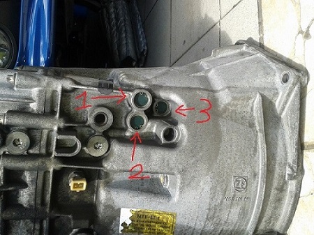

lequel je dois changer le 1, 2, ou le 3

Si le prix de la pièce à changer n'est pas trop cher, remplace les 3, tu seras tranquille une bonne fois pour toute.
personne ne pourra à mon avis te dire lequel est à changer, à moins qu'en les démontant un par un, tu puisses voir quelque chose qui t'indique celui qui est a changer :trinque:

Il s'agit du numéro 2. D'après les photos. Quand la boîte est en place les bouchons se trouvent bien du côté droit dans le sens de la marche? Il s'agit donc de celui de dessous. Le 2.

Enjoy330 a écrit :Bonjour,
D'accord avec ton raisonnement *98/ par contre pour les démonter, tu es obligé de casser le bouchon en plastique vert. Donc pas le choix de remettre un nouveau bouchon.

*62* je ne savais pas qu'il s'agissait de bouchon en plastique, en tout cas *15* Darkrc, c'est bien le N° 2 qui correspond au bonhomme de 5eme.
j'ai retrouvé l'info dans un vieux TIS qui trainait dans mes CD(je l'avais complétement oublié celui la).
la photo pour confirmer *61*

Nickel pour le tis *98/ ça va bien aider notre ami. :bravo:

*15* Super merci beaucoup. Mardi j'irais voir chez bmw si il en on en stock (se qui m'etonne fortement) et je vous tiens au courant par la suite. :trinque:

par contre il y a des précaution a prendre pour le remplacement des bonhommes? faire des repères ou autre?

La procédure tel qu'elle est sur le TIS, si ça peut aider (désolé pour le format des images, en cliquant dessus, le texte est complet) :trinque:
