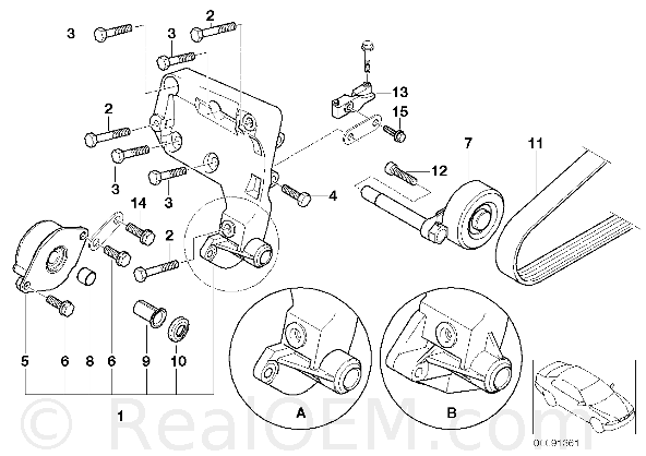

Bon, hier je suis allez chez FEU VERT pour effectué ma recharge de clim qui ne fonctionné plus, bah forcément, avec la courroie qui est absente le compresseur il va avoir du mal d'envoyé de l'air frais j'pense... **1
Du coup bah je vais devoir acheté une courroie de accessoire... Soucis encore une fois, quand je regarde sur OSCARO bah y'en a deux :? et de deux longueur différente 46*
En plus le mec de chez FEU VERT m'a dit que pour remplacer cette courroie il fallait que je sorte le radiateur moteur :-o *63*
Bon... je dois remplacer le visco coupleur, donc je pense que pour le remplacer il fallait bien le sortir se radia NON :?:

Sortir le radiateur pour changer la courroie de clim ? Y'a encore des gens qui croient ce que les guignols de chez feu vert peuvent raconter ?
Il faut juste retirer le cache moteur inférieur 7 vis cruciformes 1/4 de tour. Par contre la maladie sur les E39 c'est le galet tendeur. Il faudra surement le changer et refaire le support.
http://www.realoem.com/bmw/showparts.do ... g=64&fg=50
Il y a deux montages montage A et montage B, il faut changer les pièces 5, 7, 9, 10. Pour ça il faut démonter le compresseur, démonter le support du compresseur sortir les inserts 9, les remplacer et remonter.
