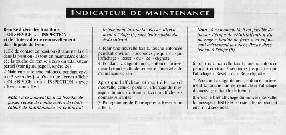

a tu essayé cette manip
il parle de reinitialisation du liquide de frein !

merci de nous tenir au courant si ça a fonctionné en réinitialisant, ça pourra servir a d'autre !
