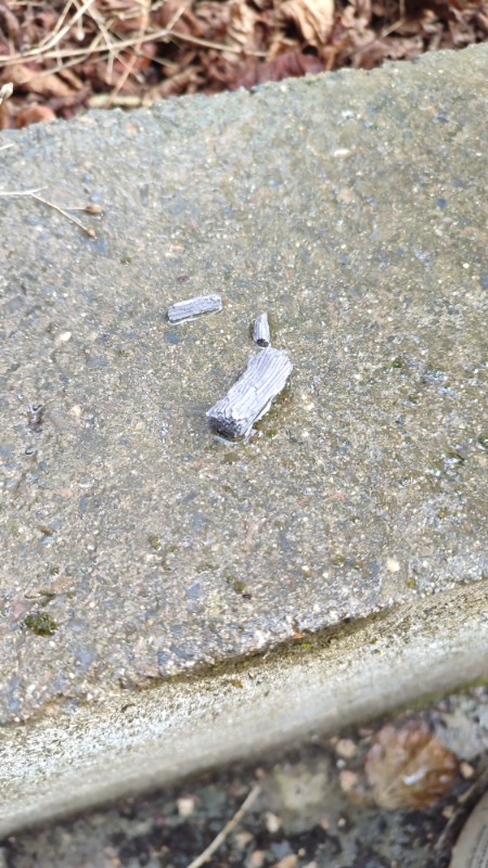

Voilà ce qui est tombé d'un catalyseur après rinçage a l'eau....

Mdr ^^ J'espère que c'est pas des bout de céramique mais je pense pas, je t'avouerai que je sais pas à quoi ca ressemble.
Sinon passe un produit dedans parce que à l'eau ce sera pas suffisant. Du nettoyant jante SOFT (pas le hard) de chez Shine ce sera déjà bien à défaut d'ultrason.
Et rince ensuite bien à l'eau et eau chaude

J'ai laissé tremper juste avec de l'eau très chaude et du pec excel dégraissant 24h ( en mettant un bouchon côté entrée)
Puis j'ai vidé l'eau qu'il y avait a l'intérieur, le contenu était très propre.
Ensuite, j'ai rincé, rincé, rincé et a un moment, ce morceau est apparu....
Ducoup, j'ai tout arrêté, j'avais envie de pleurer
Demain, je passe la caméra mais ç'est sur que c'est un morceau de céramique pour moi .
Trouver deux catas ... Ça va être la mort!!!!

Après avoir un peu cherché à priori oui c'est de la céramique..
