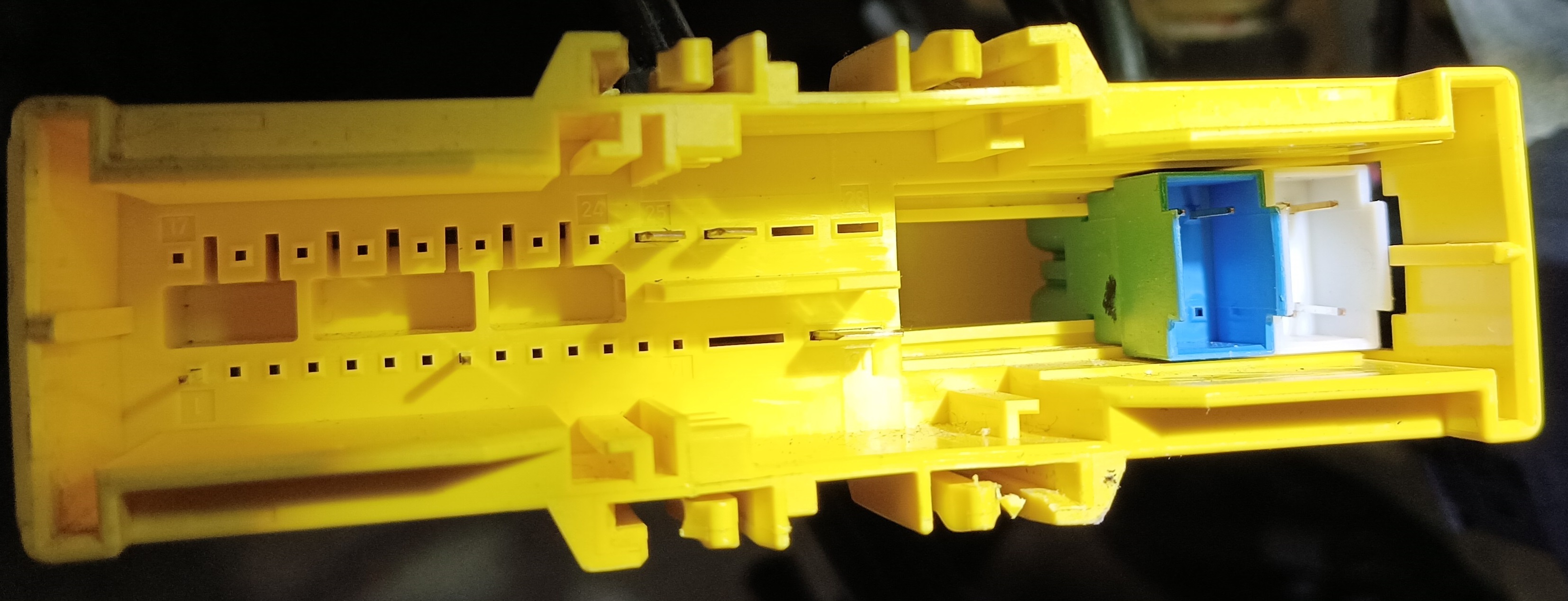

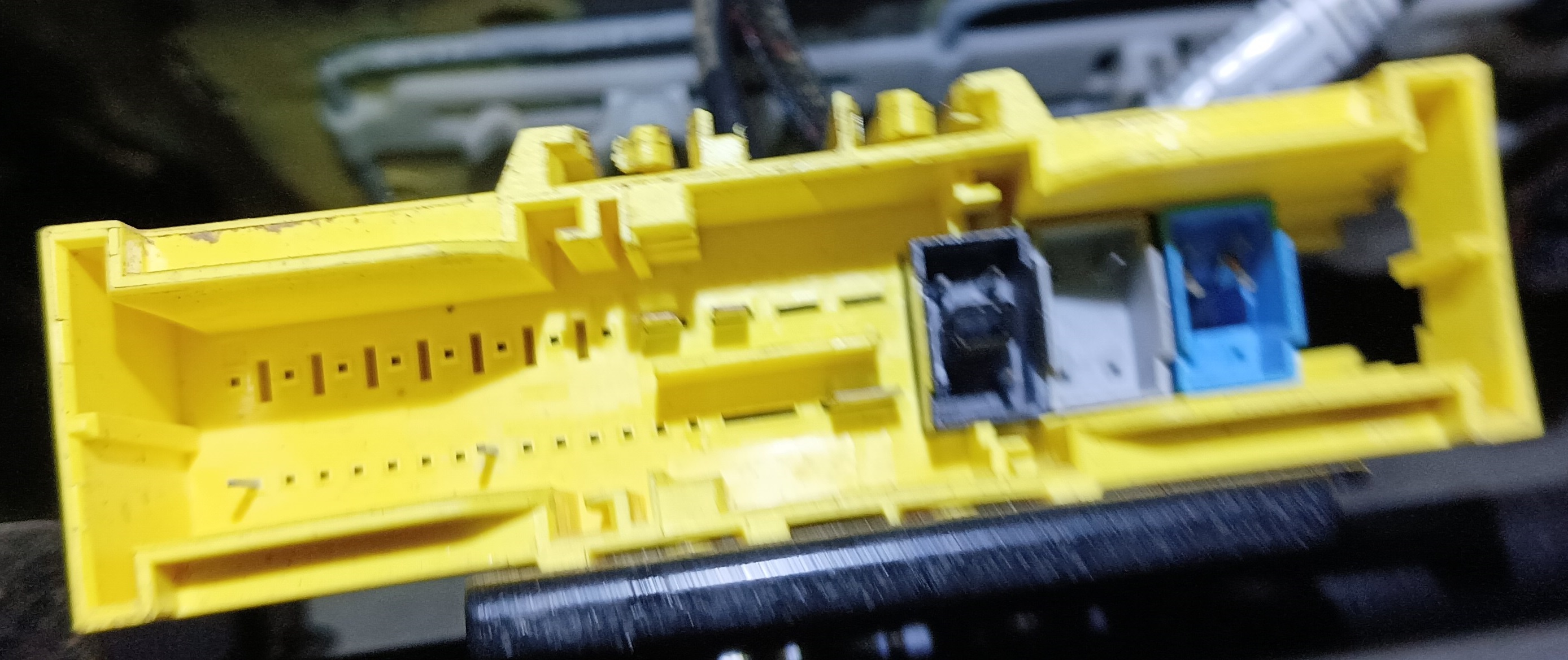

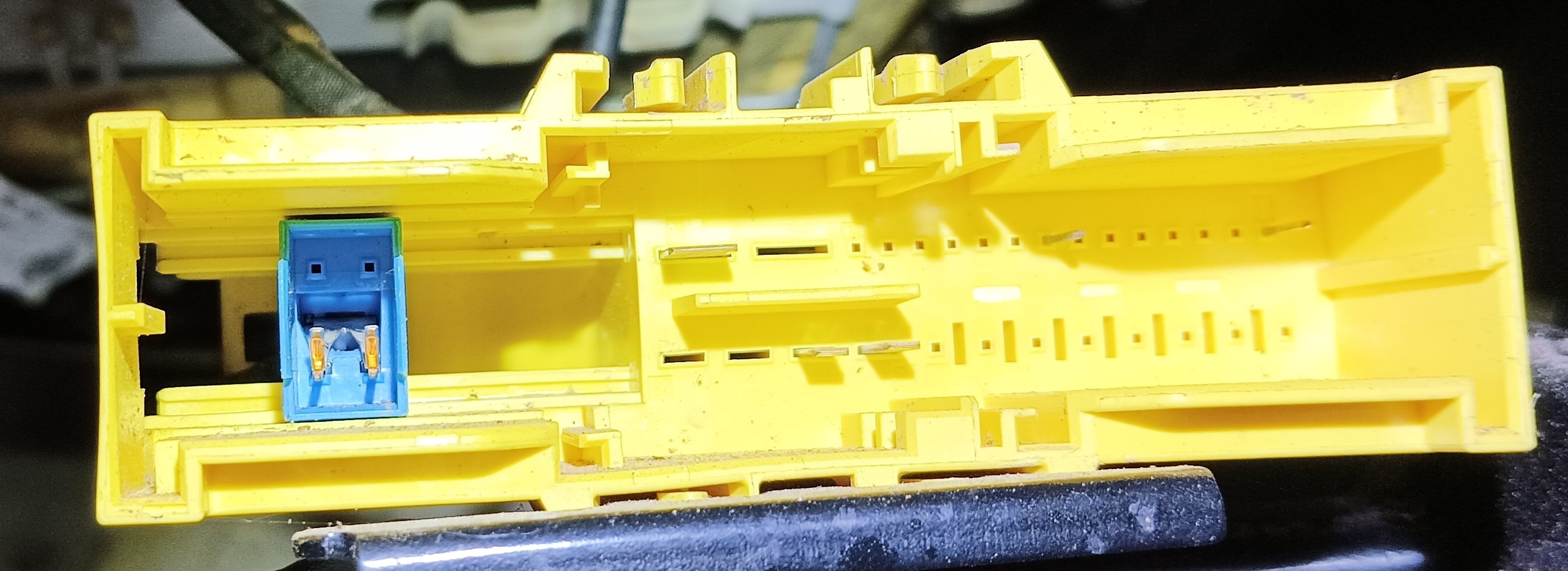

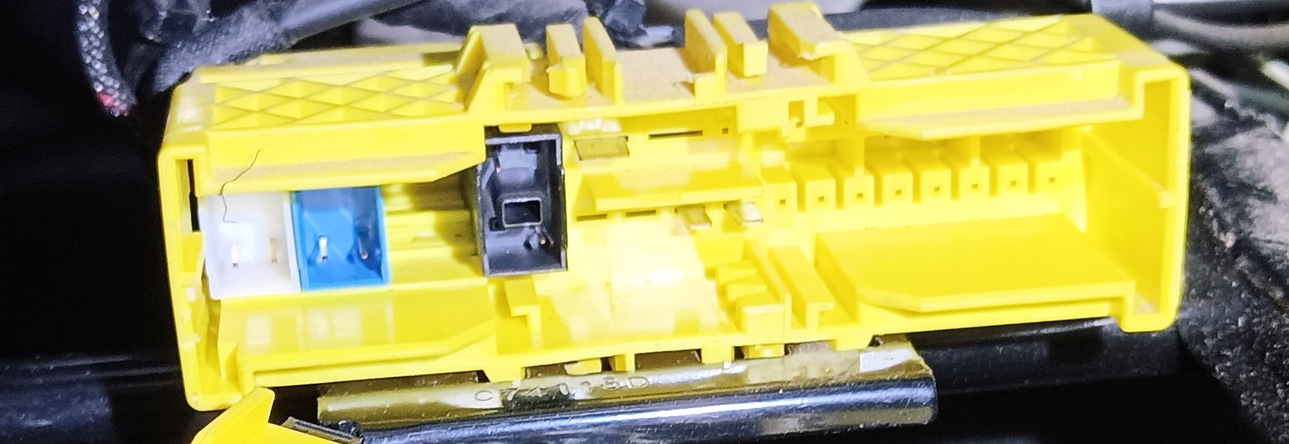

Bon, on continue les surprises, l'intérieur de la mienne a été désossé vu que c'est une ex voiture de police, certaines vis sont foirées et une des 4 du siège l'est, à voir si j'arrive à rattraper le pas de vis d'origine, ca sent le revissage à la clef à choc sans prendre le temps de mettre la vis à la main, c'est pas la première que je trouve dans cet état.
On passe au souci suivant: ce sont des sièges d'une RHD sur une LDH.
J'ai volontairement inversé les photos sur les connecteurs RHD, sur l'ori conducteur le bleu est à gauche, sur celui de substition il est à droite, ca sous entend donc d'avoir assez de mou pour arriver à connecter.
siège ori droit, je suppose que le connecteur blanc c'est la ceinture, le bleu l'airbag et le noir... bah j'en sais rien
Ils ont tous des pins bien droites. Le blanc faudra que je vérifie, le bleu 2 pins en bas, le noir, diamétralement opposées
coté gauche, le blanc 4 pins, le bleu 2 pins en haut
Siège RHD droit y'a que le bleu, normal je n'ai pas "réccupéré" la ceinture, y'a une lamelle ressort en plus
Siège RHD gauche le bleu a 2 pins en bas avec en plus une lamelle, le noir a 3 pins et y'a un gris avec 2 pins en haut
Tout ceci ressemble à un détrompage entre passager et conducteur avec des airbags différents et des détrompeurs pour que le calculateur sache quel siège est ou et sur quelle version
Une brève recherche rhd/ldh donne 2 sujets
Un premier concernant l'airbag - le monsieur a fait comme moi mais inversé et n'arrive pas à effacer les erreurs. On parle probablement du connecteur bleu - pas de réponse - pourtant
https://f30.bimmerpost.com/forums/showt ... ?t=1688365
Second sur les sièges chauffants, le monsieur précise que lorsqu'il allume le siège conducteur, ca allume le passager, il a tenté de coder mais ca semble être problématique pour la ventillation - pourtant si je regarde les pins du siège chauffant ca semble être similaire
https://f30.bimmerpost.com/forums/showt ... ?t=1712847
Reste donc à savoir comment tout ceci fonctionne. Coté ceinture je reprends celles d'origine donc pas de soucis
Coté connecteur gris mystère
Coté connecteur noir si j'en crois le premier post c'est le capteur d'occupation passager, pas le même nombre de pins
Coté airbags sauf s'ils sont différents entre les F30 pas LCI et LCI ca semble ok, à confirmer
Je ne sais pas quoi faire
J'ai reçu les pièces le jeudi 10 donc demain la garantie de retour ovoko expire a 10h (si tant est que ce ne soit pas déja trop tard) donc faut vraiment que je décide vite.
Qu'en pensez vous?
Je vais regarder les solutions des gens qui ont fait l'adaptation LDH RHD - l'airbag j'hésite à essayer, le capteur passager ca doit pouvoir se coder, à vérifier, par contre le connecteur gris c'est gênant.
Reste aussi à savoir ce qui se passe si je teste le siège gauche LHD et le droit de RHD, s'agirait pas de confuser la voiture et allumer le siège gauche et droit sur le même circuit (même si ca me semble improbable)
Qu'en pensez vous?

En poursuivant mes recherches je découvre que le connecteur gris est mentionné parfois, c'est un repiquage de masse sur le capteur de présence mais qu'il n'y est pas sur ma LCI, je suppose que c'est quelque chose de spécifique au détrompage des F30 pas LCI donc je vais juste ne pas le brancher et basta
Vu que l'airbag est cablé pareil, je vais tenter de mettre la ceinture sur le siège gauche en provenance de mon siège gauche et brancher pour voir.
Si pas d'erreur c'est gagné, si erreur alors game over ou alors tentative d'échange des airbags que je préférerais éviter.

Edit: il y a un fil de plus qui sort du siège passager, ca ressemble à un détrompage, ca expliquerait pourquoi l'échange des controleurs gauche/droite ne sert à rien - enlever ce fil sur le siège passager c'est facile par contre sur le siège conducteur il n'y est pas
Edit2: solution ici (par recoupement), il y a une masse sur le siège passager
https://f30.bimmerpost.com/forums/showt ... ?t=1782570
Donc masse à enlever sur le siège conducteur et à rajouter sur le passager quitte à se repiquer sur la 8.

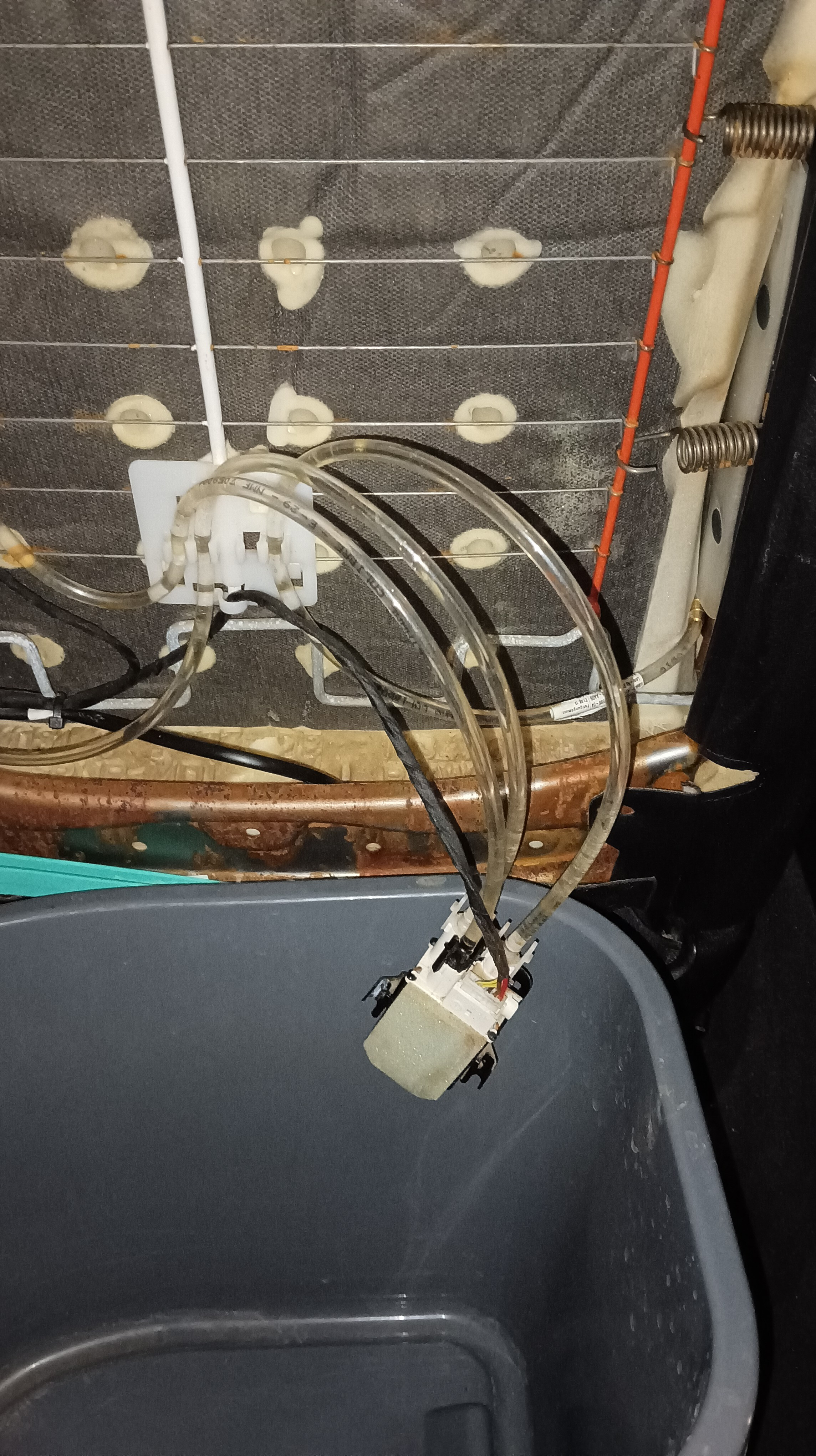

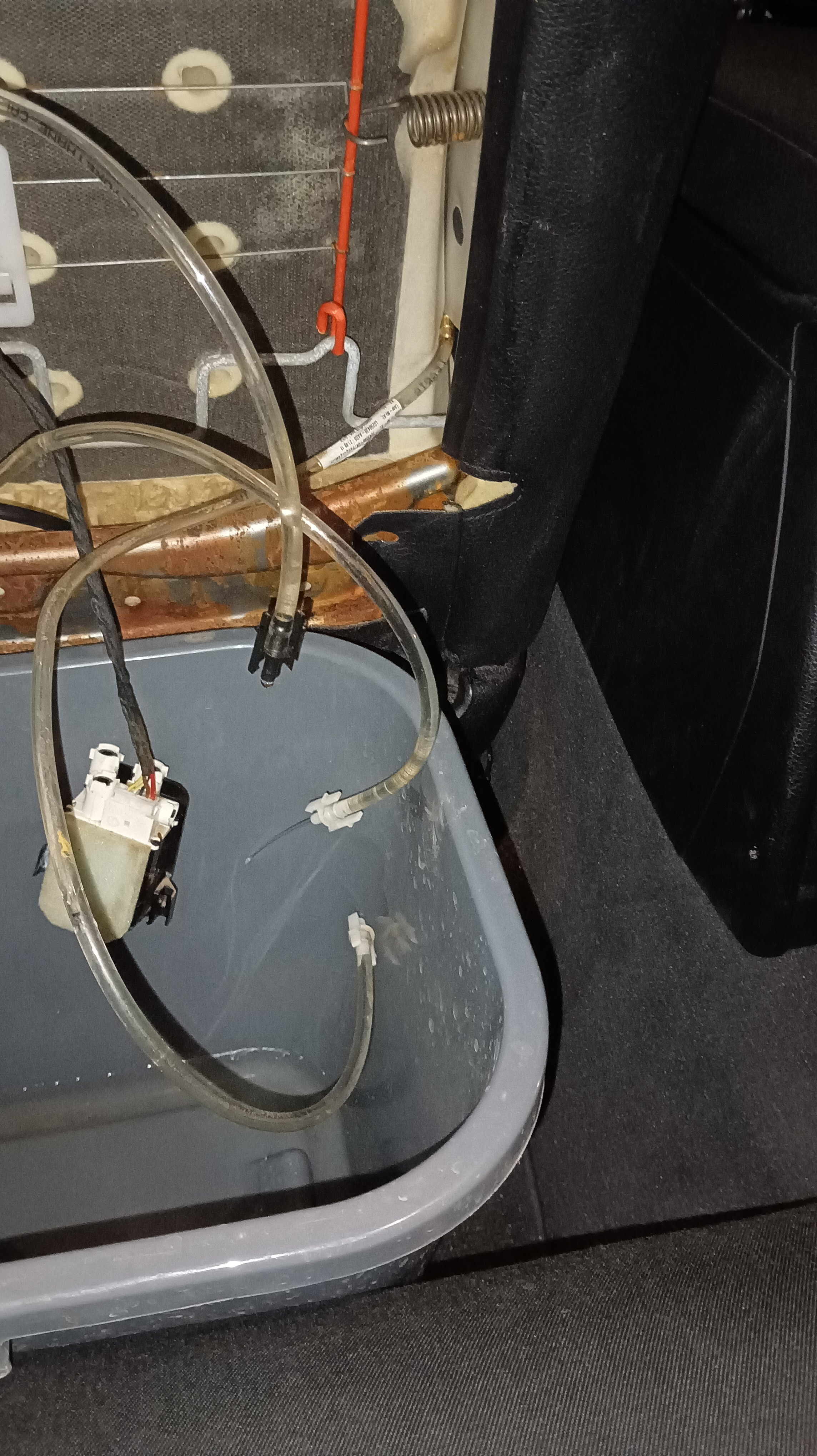

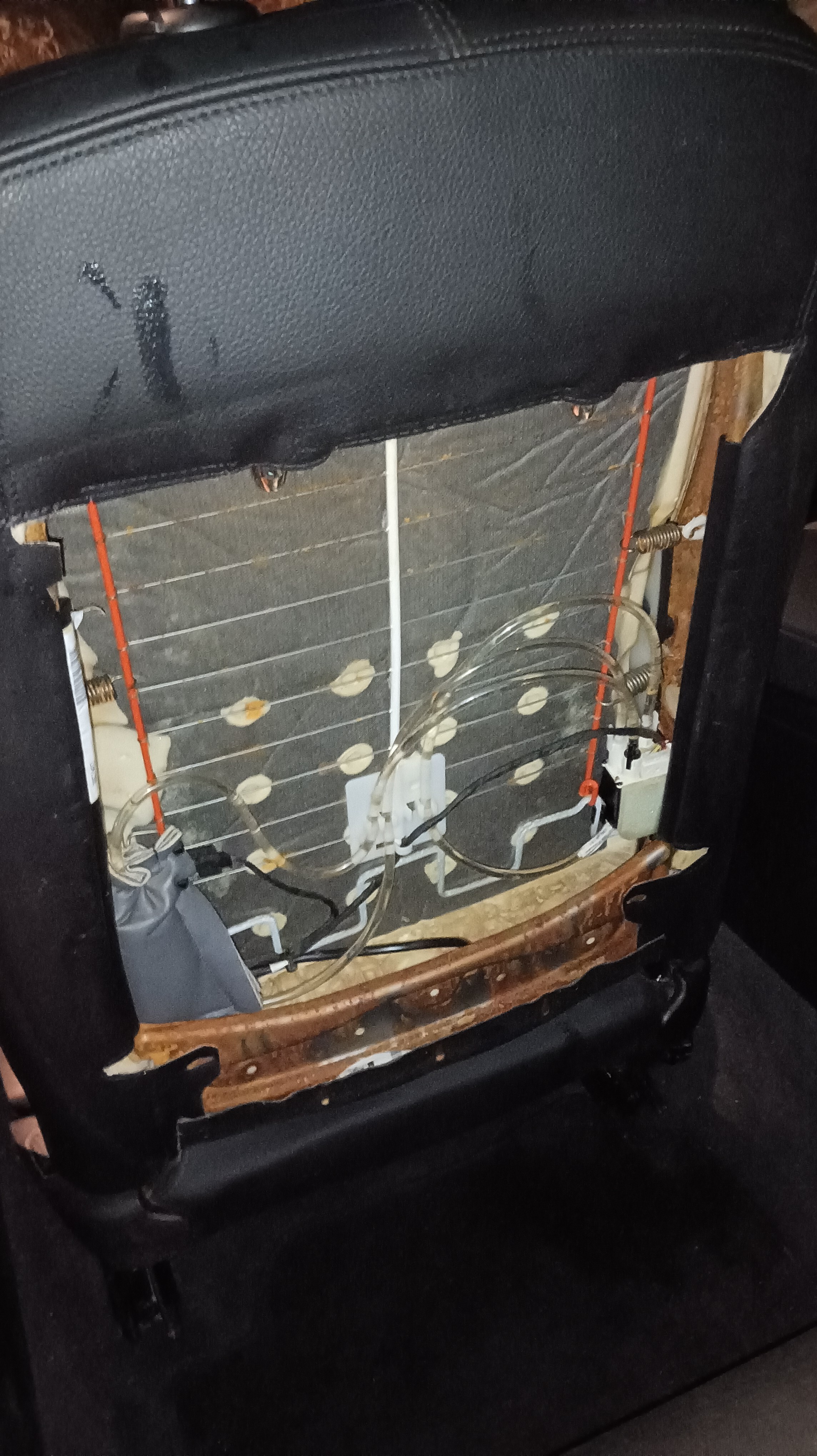

Siège conducteur en place, le siège chauffant chauffe avec sa commande dédiée --> nickel (j'ai débranché la masse donc il est bien reconnu comme siège conducteur) - le codage est bien pour le FEM, donc le siège d'origine et le nouveau sont en CAN, même HW, même SW, inutile de permuter les modules de sièges chauffants.
Par contre et ca se voit sur la photo le réglage de l'écrasement du dos est serré à fond
Quand j'appuie sur l'interrupteur j'entends bien un relai qui commute derrière le siège mais aucune réaction.
Est ce que c'est une pompe ou un moteur électrique?
Serré comme ca je ne peux pas conduire, donc soit y'a une astuce, soit c'est defectueux (et ca expliquerait pourquoi c'était pas cher)
A voir demain, une soiré
Edit: ,par curiosité j'ai démonté l'arrière du siège passager et surprise les sacs étaient gonflés non pas avec de l'air mais avec de l'eau !
Je posterai les photos demain, en espérant que les pompes aient survécu - ca explique en tout cas l'absence de vidage.
Comment ca a pu arriver, voiture submergée ou sièges restés sous l'eau, mystère.
Je vais tenter de vider le siège conducteur histoire de voir si ca repart
Edit 2: même situation dans l'autre siège. Le relais commute mais la pompe reste muette, du coup procédure de retour, si c'est accepté malheureusement ca repart (vraiment dommage), si pas je tente de démonter la pompe
Dans tous les cas en attendant je peux rouler tel quel, coussins dégonflés ce n'est pas "sport" au niveau du dos mais pas mal niveau assise.
Une solution intermédiaire étant de gonfler via un compresseur externe au réglage souhaité et laisser tel quel.
Edit 3: pour info, retour initié, je reste hésitant vu que je doute fort de retrouver aussi bien à ce prix la dans le futur, sans compter le temps passé sur le sujet et la difficulté à remettre tout ca sur la palette. A suivre, ovoko est supposé me contacter.
Edit4: les photos

Tu as raison, il y a trop de défauts pour garder cet intérieur

Etant toujours hésitant dans la mesure ou un intérieur cuir sera introuvable à ce prix, j'ai démonté la pompe, pleine d'eau, axe grippé, un peu de wd40, quelques tours à la pince et un peu de séchage, le moteur est reparti, pompe remontée, tout fonctionne
J'ai pris pas mal de photo, si intéressés je peux les poster, mais il n'y a aucune difficultés.
Bouton vers l'avant ca gonfle, bouton vers l'arrière ca se dégonfle dans un soupir
Du reste y'a pas mal d'histoires qui parlent de casseurs qui déclarent la pièce non conforme et ne remboursement pas (vrai ou pas, mystère) donc l'un dans l'autre autant poursuivre
Prochaines étapes
1- rajouter la masse sur la pin du connecteur de siège désormais passager pour qu'il soit identifié comme siège passager
2- réparer la seconde pompe
3- trouver un moyen de coder pour virer le capteur de présence passager ou de faire une adaptation avec le connecteur (pour le moment je sèche, rien trouvé avec beamercode)
4- monter le siège passager
5- rouler et voir si y'a pas de soucis avec l'airbag
Prochaines étapes
