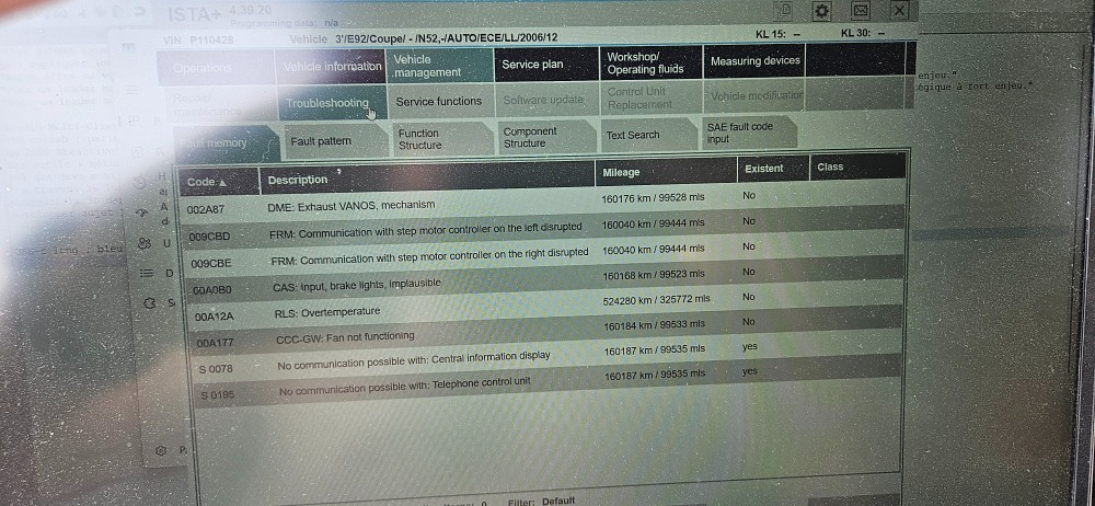

alors voici les codes défaut :

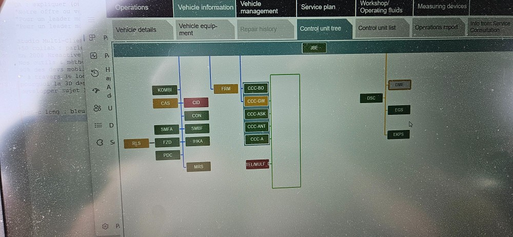

le control unit tree il y a un peux trop de couleur différente c'est normal ?

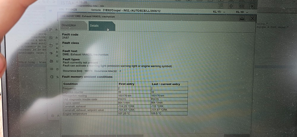

les valeurs des VANOS moteur éteint :
L'évolution des valeurs VANOS et VALVETRONIC au démarrage à froid (le broutage apparait lorsque je montre ma main) :
Je viens de me rendre compte que je n'ai pas pris les valeurs l'orsque le moteur est chaud et que le vrais problème apparait
