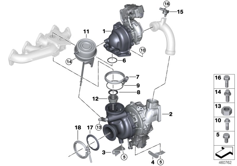

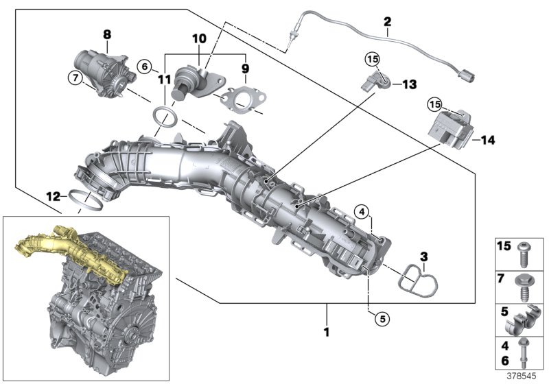

Messages : 2859
Re: X5 f15 Problème de Capteur de suralimentation
Oui il y a bien deux capteurs de pression de suralimentation sur le B47.
Un sur l’admission (n°13 sur le schéma ci-dessous)
Et l’autre se trouve sur la manchon qui relie les turbos (n°15 sur le schéma ci-dessous)
C’est pour cela que tu te retrouves avec des informations sur la valise diagnostic */c1

Message par Isma33 »
Génial
Une bonne nouvel **//5
ce capteur a une référence ?
ont dirait le même que le 1er 46*
Je commande et j’essaye au plus vite **1
Messages : 2859
Oui les deux ont la même référence OEM : 13 62 8637896
