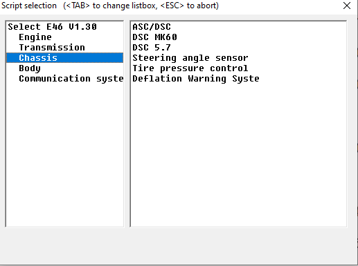

Mon INPA est en version 5.0.6, ça pourrait expliquer que je n'aie pas le capteur d'angle de braquage dans les capteurs analogiques du MK60 ? Par contre j'ai bien "steering angle sensor" dans la liste des modules e46 mais il ne répond pas :
Voilà, je suis à la rue quoi *13*
