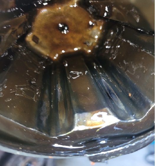

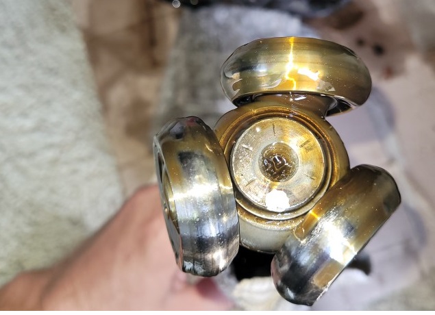

Ton jeu droite gauche c'est normal c'est le tripode qui glisse dans son logement, ça voudrait déjà dire qu'il y est bien et assez loin donc à sa place. Tu as essayé de tourner l'axe à la main ? Il doit pas bouger du tout si le tripode est pas endommagé. Pour que tu vois mieux à quoi ressemble ces pièces, ci-joint le tripode et l'emplacement dans lequel il est inséré.
