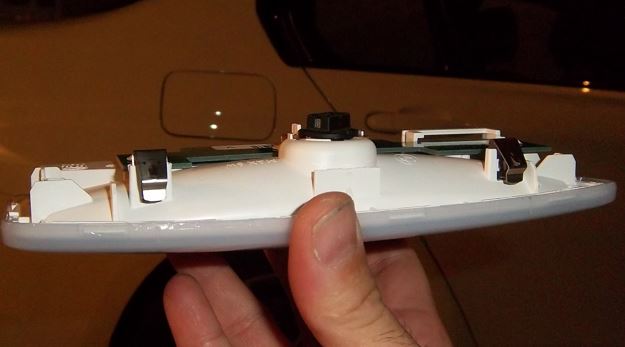

Plafonnier avant
Vue avant, tu peux voir où sont les deux ressort de maintien

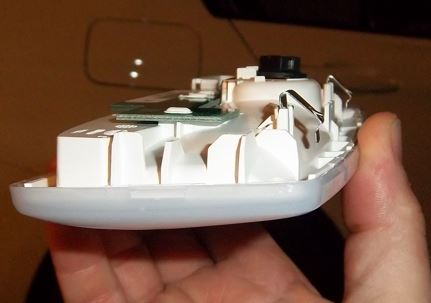

Vue de coté
Vue arrière, j'ai cassé les deux pattes en plastique, je les ai remplacées par deux vis Parker

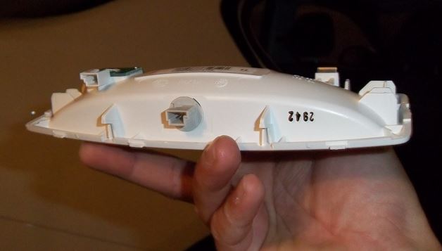

Plafonnier arrière
vue des pattes de maintien

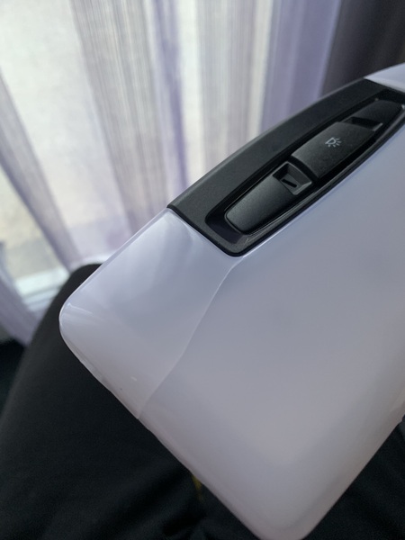

Ce matin je me suis lancé dans le démontage de ce fameux plafonnier avant et comme je le craignait y'a eu de la casse ²5 !!!
pourtant moi qui ne suis pas du tout bourrin et très méticuleux, bin j'ai cassé les 2 pattes arrières et fissuré le plastique, dégouté ²²9 !

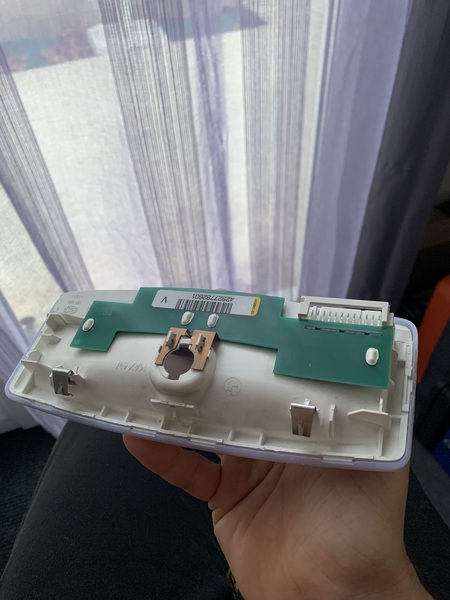

Voici quelques photos:

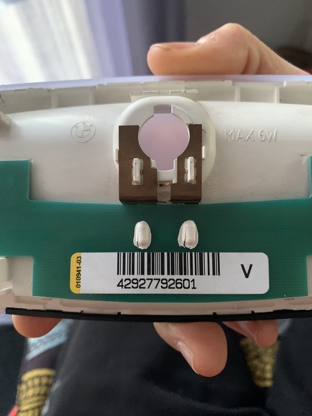

Et du coup, surprise, il n'y avait pas la fameuse ampoule centrale!!!

pierrot_13
Messages : 983
Localisation : 13
Re: problème éclairage d'acceuil plafonnier avant
Message par pierrot_13 »
Le problème est qu'il te manque le support d'ampoule noir (vois es phots dans un précédent post)
