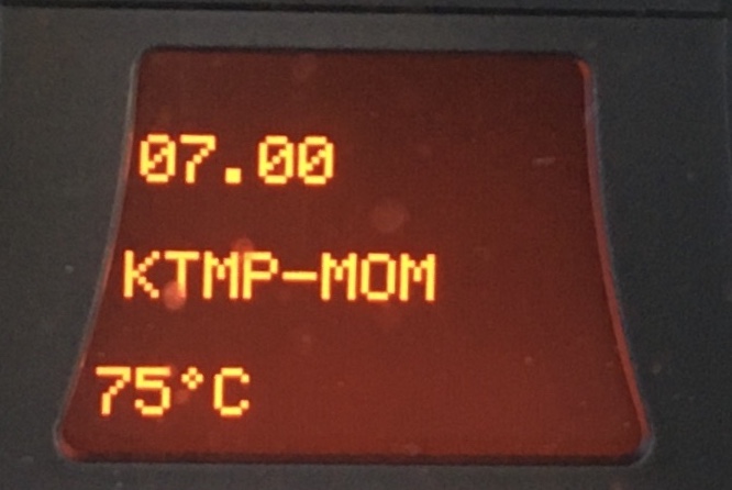

J'ai fais mon trajet maison boulot en regardant ma température d'eau.
Cela varie entre 68 et 73 degrés en géneral, j'ai fais un "pic" à 75 degrés mais vraiment très furtif..
Je précise que je fais 75kms de trajet aller dont 65km d'autoroute.
Je vois bien que la température augmente petit à petit lors de longue montée et elle diminue quand je coupe les gaz en descente.

Ce n'est pas normal, elle devrait monter à 90°.
C'est probablement un des deux thermostats qui est hs, donc pas de régénération FAP.
Je te conseille de changer le thermostat EGR, qui est facilement accessible, et de vérifier si la température monte bien. Il y a un tuto dans le forum et des videos sur Youtube.
Bon courage ! *98/

Je viens de changer le thermostat EGR, j'ai bien purger le LDR.
Mais la température d'eau ne dépasse toujours pas les 74/75°C.. ²²5
Il reste donc plus que le thermostat moteur ?

Oui effectivement
