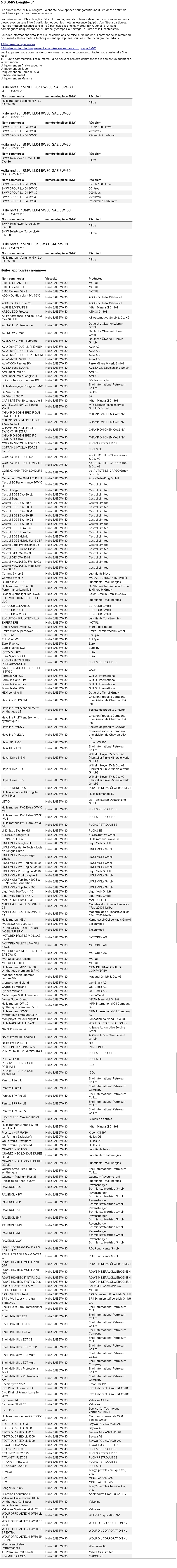

    En faite les deux 0w30 et 5w30 réponde à la norme LL04 exigée par BMW pour son moteur N47 .Donc aucun soucis sur les deux avec une préférence personnellement pour la 0w30. Si jusque ici tu mettais de la 5w30 alors reste dessus.
    Je te mets la liste officielle des huiles pour ta série 1 118d N47 de 2012. ⤵️

    salut, merci pour ta reponse avec le tableau des huiles
    hélas je ne sais pas avec quelle huile la voiture a été "habituée" j'ai aucunes factures et je l'ai depuis 10 mois.
    bmw 118d f20 n47 de 2012, 180 000 km , pas de remplacement de la chaîne.
