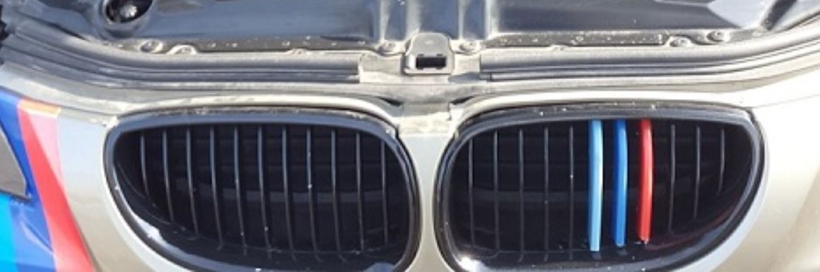

Message par decouverte60 »
même pas peur *41*
je verrai bien, cela permettra de voir si tout est bien dessous.
derrière la calandre,je vois comme un volet qui laisse passer l'air.... il y en a qui ne l'on pas non?
Re: E60 520i
Un volet ? Les lignes horizontales derrière la calandre je suppose ? 46*
C'est le Module d'Entrée d'air piloté ? Ce sont des volets qui s'ouvrent selon la température moteur pour améliorer le Scx et donc pour économiser du carburant. N'existe que sur les moteurs essence et diesel 4 et 6 cylindres. Pas sur V8 sur E60.
Il y en a également sur l'entrée d'air AV du bouclier en bas mais pas pilotés.
M'avaient bien saoulé ces volets quand j'ai voulu faire mon admission d'air dynamique.... *63*
