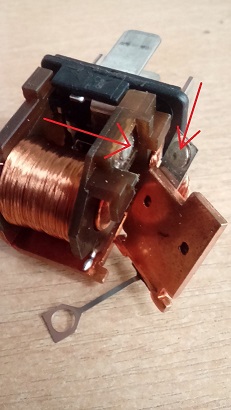

bon alors j'ai vérifié le relais il est ok,

As tu contrôler les contacts internes au relais ?

oui le relais est bon de ce coté là,je l'ai ouvert et tout est bon,ensuite j'ai alimenter le relais et contrôle la continuité

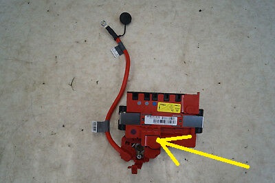

Contrôle tous les serrage des câbles de ta batterie
Surtout la flèche jaune mais aussi les câbles avec connecteurs
