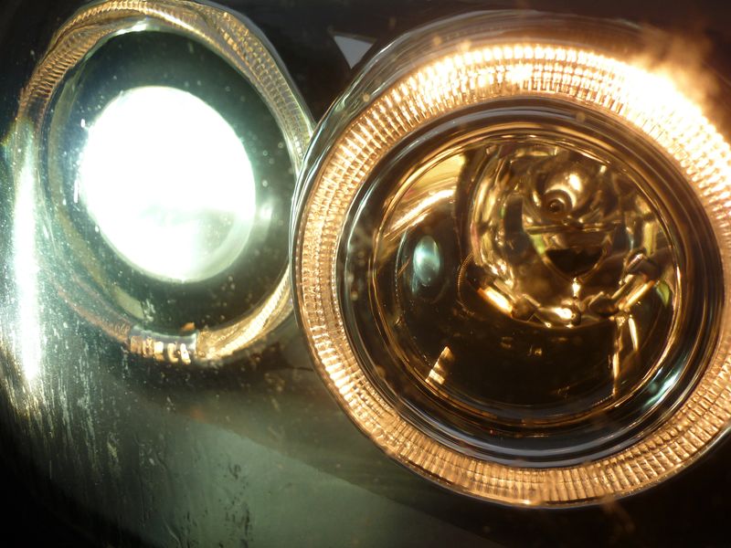

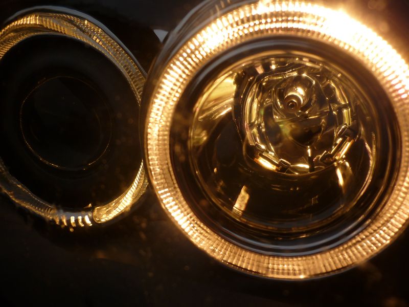

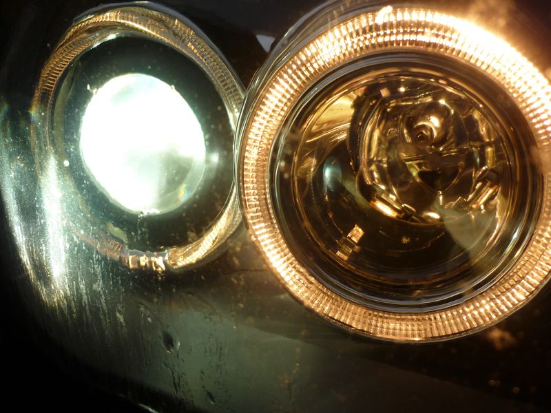

Mes feux sont Xénon oui ( 522 XENON LIGHT ) , mais seulement les "extérieurs".
Les intérieures sont bien des halogènes.
Plutôt sur de longs discours qui risqueraient de porter à confusion, j’ai fais quelques photos.
Commande sur éclairage de jour (sachant qu’il ne fait plus très jour) :
1 Ecl Jour _1.JPG (105.78 Kio) Vu 101 fois
Commande sur feux de position (veilleuses) :
2 Feux de position_1.JPG (87.62 Kio) Vu 101 fois
Commande sur feux de croisement (codes) :
3 Feux de croisement_1.JPG (105.12 Kio) Vu 101 fois
Commande sur feux de route (phares) :
4 Feux de route_1.JPG (106.23 Kio) Vu 101 fois
Dans n'importe quel des 4 cas, on voit l'ampoule halogène "faiblement" allumée (comme si ampoule 12V alimentée en 6v), sûrement pour être raccord avec la luminosité du cercle éclairant, mais je ne l'ai jamais vue allumée plus fort que ça.

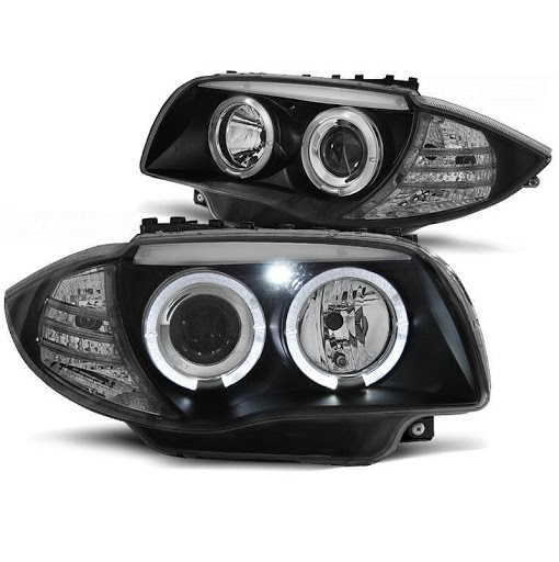

Bon après être passé chez Bmw Lisses en Essonne (91), mes feux sont tout a fait normaux et les phares et appel de phares NE SE FONT QUE PAR LES XENONS..
Les 2 feux centraux ou il y a les h8 ne servent qu'a éclairer les Angels Elyes..
Voila la réponses a notre question..
Pour ma part, je pense les remplacer par des optiques plus moderne qui me conviennent mieux.
Si je trouve des optiques qui me conviennent, je mettrais des photos.

Après je doute changer d'optiques car de toute façon ça obligerait surement à bricoler le câblage pour que tous les feux s'allument "patate".
