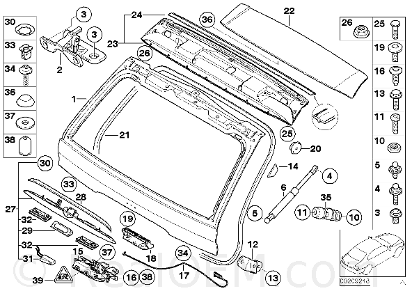

j'ai eu exactement la même chose !! poignée de coffre HS, avec le temps le joint qui recouvre le tout devient poreux et l'eau rentre jusqu'à oxyder les contacts, du coup plus de commande à partir du coffre. Il faut démonter le bloc qui va avec la commande de coffre et le changer.

Pièce 27
