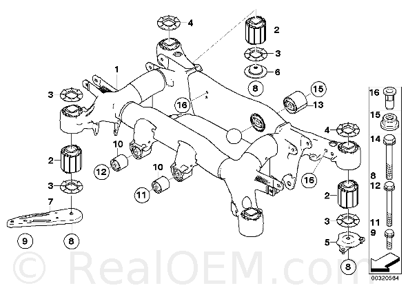

Pour le bruit à l'arrêt moteur > galets tendeurs.
Les tremblements dans les sièges peuvent venir des silentblocs de pont arrière à 175 000 kilomètre c'est "normal"
http://www.realoem.com/bmw/showparts.do ... g=33&fg=30
Pièces n° 2, 10, 13.

Quand j'aurai le temps je ferai ceux de la boite ainsi que ceux du pont arrière comme le conseille Seb.
