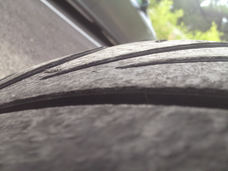

Je me suis acheté une M3 pour la piste et j'aimerais améliorer les réglages de la voiture.
Pour le moment j'ai fait 3 sorties (une au grand sambuc et 2 à Lédenon) et je pense que je manque de carrossage à l'avant.
En effet, mes pneus sont bouffés à l'extérieur.
Mes pneus sont des Fédéral 595 RSR et mes amortisseurs des Lowtec 9.1 (je sais c'est pas top mais c'était sur la voiture quand je l'ai eu).
Je pense donc qu'il faut régler mon carrossage. J'ai entendu dire qu'on pouvait un peu jouer avec les coupelles d'origine mais je crois que je suis déjà ua max.

car sur ma compact j'ai tout le train AV de la M3 E46, et je trouve qu'il va super bien.
à noter que la masse et la répartition des masses d'une compact étant proche d'une CSL j'ai la géo stock d'une CSL. donc de mémoire 2.5 de caro devant et 2.1 derriere.
tu peux augmenter parfois l'angle stock pour zero en faisant sauter la tétine de la coupelle OEM sui ressort par la tourelle d'amorto. t'es à combien aujourd’hui ?
c'est normal sur piste de défoncer l’extérieur, comme on sous-gonfle pour que ça chauffe le pneu malgré qu'il soit bien rigide s'affaisse sur son flanc et il morfle. t'auras pas d'usure à plat sur un SS je pense. nos caisses sont lourdes quand meme.
combien de sorties tu fais avec ? moi je débute et mes RSR sont à 6 sorties et pourront en faire encore 2 à 4 sans pb.
Je pense qu'il faut se soucier de camber plates si ta caisse sous-vire exagérément malgré un filet de frein, et les E46 font pas ça si les trains sont en bon état...

Pour le moment je n'ai fait que 3 sorties avec et les pneus avant sont limites sur les extérieurs et usés en escalier.
Sinon je suis allé chez MFPower aux milles. J'ai vu Marc (pour ceux qui connaissent) et il m'a effectivement dis que les tétons n'étaient plus là et que j'étais au max de carrossage donc qu'il fallait passer par des coupelles réglables.

Et tes amortos? Ca peut etre ca aussi...en roulage normal on se rends pas compte, mais si a 50% sur piste c est comme si c etait mort.
