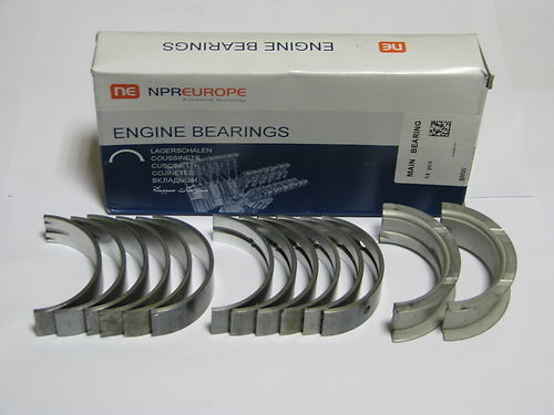

330D - Huile contenant des particules dorées
Re: 330D - Huile contenant des particules dorées
A priori voici une photo des pieces (vente ebay), meme si il n'est pas certain que ce soient vraiment celles là :
Les pieces avec surface dorées, mais magnetiques, comme en parlait zx636r, ne sont pas en laiton ou en bronze, c'est de l'acier trempé avec un traitement de nitrure de titane qui est jaune transparent.
Sur un support metal brillant, ca fait doré.
Tu prend un aimant, tu sera fixé.
Tiens nous au courant de ton histoire
ha ok je pensais que c'etais du laiton ^^
