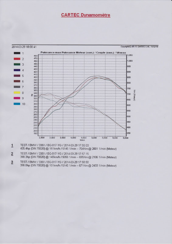

Le boitier possède plusieurs map dont une qui s'ajuste automatique en "apprenant" la configuration que vous avez. Celà peut prendre plusieurs semaines.
Le truc c'est que je suis retourner sur le banc juste après avoir installé les pièces, donc le boitier n'a pas eu le temps d'apprendre et de s'ajuster.
La courbe était dégueulasse mais ca sortait environ 385cv et 600Nm.
Depuis 2 semaine je roule avec tous les jours et je sens que c'est de mieux en mieux.
Je pense y retourner dans 2 semaines car la semaines prochaine je pars au ski.
Je vous tiendrais au courant.
