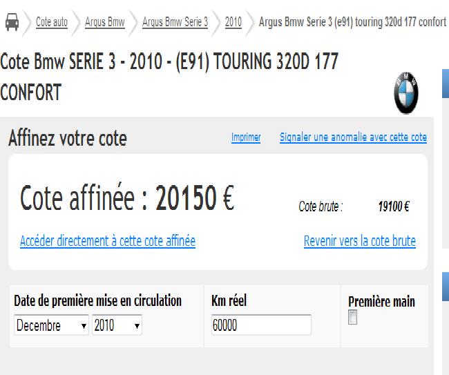

Ma voiture a comme premiére mise en circulation 02/2011. Il s'agit d'une 320D confort 177cv. Ce qui me semble vraiment bizzare, c'est que je n'arrive pas à calculer la cote de mon véhicule. Ce modéle ne semble plus exister depuis 2008, je ne comprends pas. C'est bien une 9cv fiscaux. Viendrait elle de l'étranger? Elle a été achetée en concession BMW.
Merci de votre aide !
- cote.jpg (45.1 Kio) Vu 88 fois

Merci bien . C'est ce que j'avais réussi à trouver également mais la date de première mise en circulation est au 02/2011 donc, impossible de calculer sa cote réelle.
