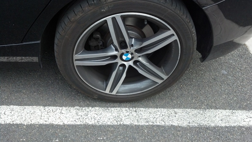

J'ai une 118d Sport. Je ne m'y connais pas du tout en pneu !
Mes pneus actuels sont des BRIDGESTONE POTENZA 225/45R17 91W. Photo ci dessus. Pour cet hiver, un garagiste m'a conseillé de remplacer carrément les jantes et de mettre des 16 pouces par exemple avec des pneus neige. D'apres lui je vais avoir un meilleur confort. je suis dubitatif. je pensais simplement mettre des pneus neige sur mes jantes actuels.
Que me conseillez vous ?

Personnellement j'utilise des jantes différentes en hiver et en été. Le 16" est un bon choix.
Cela te permettra de préserver tes jantes de plusieurs manipulation ainsi que du sel en hiver.
De plus descendre de taille permet de prendre des pneus moins large ce qui est meilleur sur neige.
Ma recommandation irai vers la marque vredestein. Tu peux trouver des kits complets jantes + pneus sur le site 123pneus.fr cela te coutera a peine plus chère que 4 pneus en 17". Pour info j'en ai eu pour 1100€ 4 jantes alu 18" (contrainte sur ma voiture a cause des freins M) et les pneus
Dans ton cas des jantes tôle feront très bien l'affaire a moins de vouloir absolument rester sur des jantes alu.
Le kit complet te couterait entre 600 et 800 selon le pneu choisi
