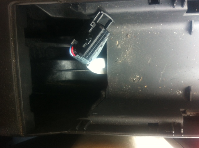

bon j'ai donc lu que sans LE bouton près de l'accoudoir cela signifiait qu'on a pas le blutooth
mais qu'il est possible d'avoir une voiture précablée : pour le savoir il faut démonter la boite qui se trouve sous l'accoudoir et vérifier qu'on a un faisceau
il faut ensuite trouver un boitier avec ce bouton pour le connecter le temps de jumeler son tel...à priori...
pour ma part il y a bien un faisceau qui est branché sur le support de téléphone d'origine
est ce que quelqu'un aurait une idée pour m'aider à connecter mon tel ?
- Eliseo
- Messages : 187
- Enregistré le : 13 juin 2013 11:32
- Véhicule : E46 330XD pack M2 Individual
Re: [TUTO] Jumelage du téléphone par connection bluetooth
j'ai donc cette prise de disponible si je retire la bloc accueillant le téléphone d'origine et dans le fond on dirait qu'il y a une prise violette pour brancher une antenne mais je n'ai pas réussi à l'attraper à mes mimimes...
est ce sur ce genre de connectique que vient se brancher le fameux bouton du visage qui parle ?
merci
merci
J'ai une connectique dans le même genre. Mais si tu avais un téléphone incorporé filaire dans le véhicule, tu n'as pas a mon avis le module bluetooth qui est propre aux véhicules non équipé du téléphone filaire...
SInon, pour le numéro de série, celui ci est inscrit sur le boitier. Avec un jeu de miroir tu dois pouvoir le voir. Je ne pense pas qu'en concession BMW ils soient capable de te donner le numéro directement. Mais il peuvent te démonter le boitier ;)
merci beaucoup pour ta reponse
le telephone de voiture n'est pas filaire mais bien une sorte de portable sans carte SIM à l'intérieur puisqu'elle s'insère dans le support du téléphone sous l'accoudoir...
concernant le module et le code :
j'ai mis dans ce topic, page précédente, une photo de l'étiquette mais je ne sais pas quel chiffre pourrait etre le code...
merci
merci
