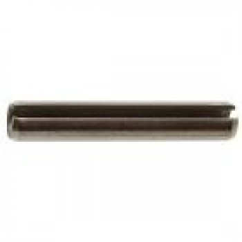

comme solution , tu peux déposer l'ensemble amortisseur et poser a la place du centreur cassé , aprés perçage , mettre une goupille mécanindus , ou percé tarauder et mettre un goujon .
