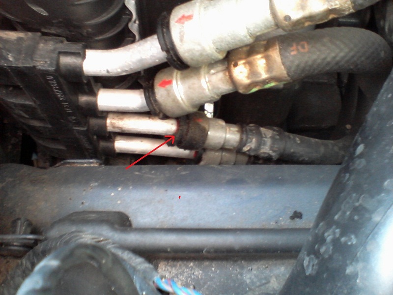

Salut a tous, voila l'année dernière, j'ai fait recharger 2 fois la clim et la, de nouveau vide. Donc surement une fuite mais pour la trouver, pas facile. Quelqu’un a il une astuce pour la trouver?
J'ai regarder dans le compartiment moteur, et je vois 4 durites alu qui vont vers le radiateur (voir photo). Une d'elle est très grasse au raccord. Ces durites servent elles pour la clim? La fuite peut elle provenir de la?
Merci pour votre aide.
- Photo-0025_1°.jpg (130.22 Kio) Vu 84 fois

bonsoir,
lors du rechargement tu peux demander que l'on y place un traceur
cela permet de voir les fuites
après pour tes durites je ne sais pas

Clim rechargée ce matin, l’appareil n'a détecté aucune fuite. Maintenant faut que j'attende une semaine pour que le traceur fasse sont effet et je repasse au garage pour la détection.
Affaire a suivre
Affaire a suivre
