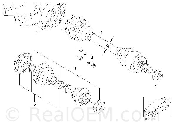

Voici les planches des trois parties sur lesquelles nous allons travailler ainsi que la fiche de la RTA avec le modus operandi du constructeur. C'est bien sûr à titre indicatif, car la méthode que j'ai fini par utiliser diffère, en étant, à mon sens beaucoup plus pratique, quand on ne travaille pas avec tout l'outillage d'un véritable atelier (je passe l'outillage spécial n° XXXXXX de chez BMW).
Image Image Image Image
