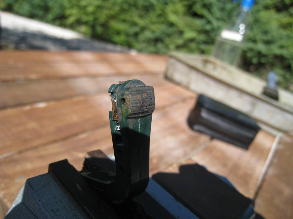

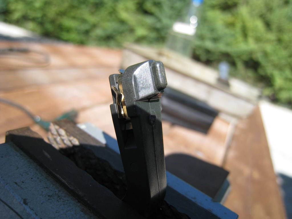

Cas particulier des plaquettes de freins:
. Le témoin sur les garnitures comporte trois états: neuf, non entamé - partiellement entamé - et totalement coupé. Seul l'état "neuf" autorise
un reset sans problèmes. CONSEIL: CHANGER SYSTEMATIQUEMENT LE TEMOIN ... env 10 €, mais plus de souci, une fois vos plaquettes et temoin changés, vous
pouvez remettre au "vert" l'aletre d'usure des plaquettes.
L'état "intermédiare", c.à.d. partiellement entamé peut vous laisser croire que le témoin est bon: il remplace le courtcircuit franc par une résistance
détectée par le contrôleur du véhicule: vous ne ferez pas le reset.
Ci-jointes deux photos, témoin neuf et témoin partiellement entamé.
Souhaitant que ces indications vous éviteront, soit d'acquérir un "bidule" bien inutile, soit d'en passer par la case "BM", où, de toutes façons,
ils changeront le témoin.

- témoin neuf
- IMG_0397 c.jpg (65.85 Kio) Vu 116 fois
- temoin partiellement HS
- IMG_0396 c.jpg (64.92 Kio) Vu 116 fois
