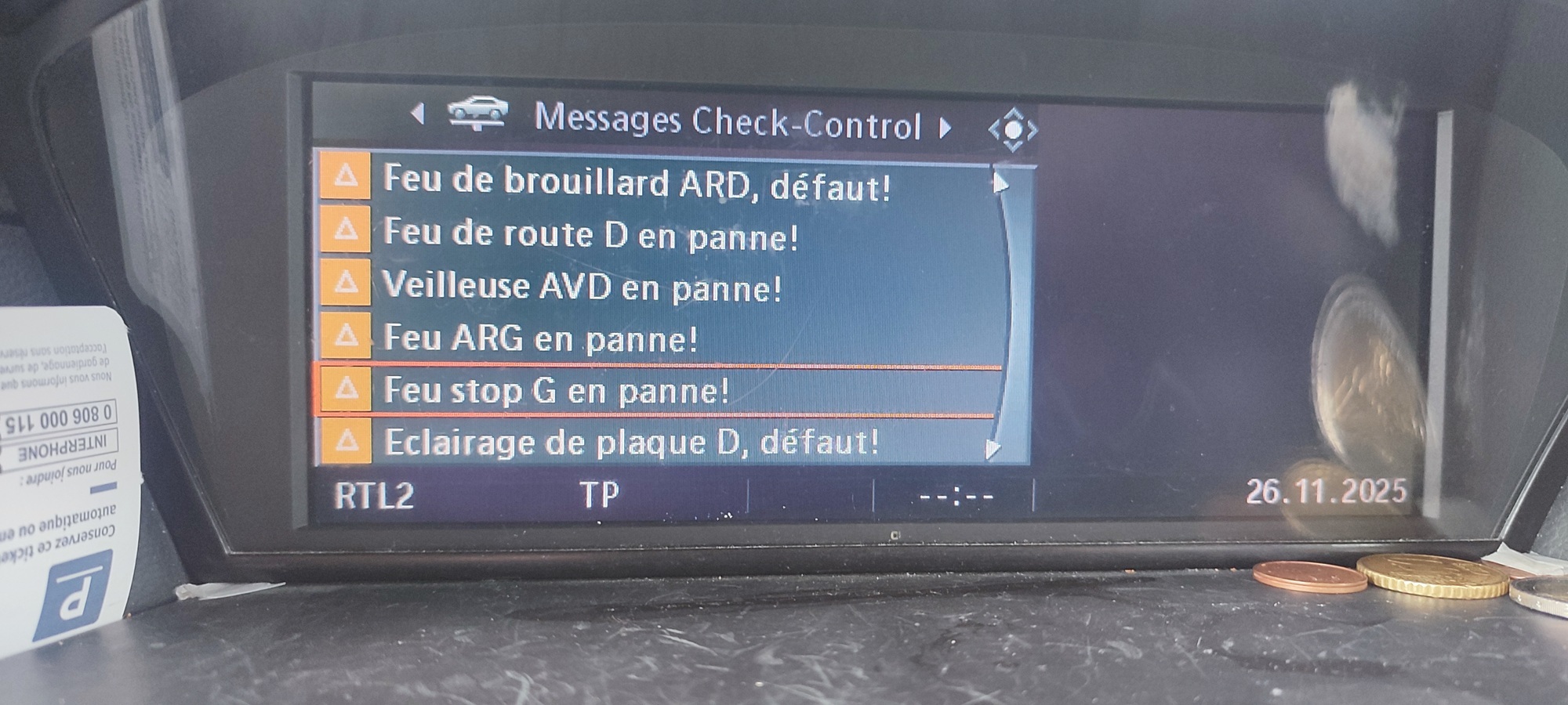

Mais maintenant, voici de nouvelle erreurs (la date n'est pas à jour, vu que je ne la reglais plus dû au décharge batterie **//5 ) :
Je vois des pannes, mais aussi défaut ...
(vu que un clignotant sur deux fonctionnes, j'ai interchangé 1 clignotant pour voir si ce n'étais pas l'ampoule qui avait grillé, mais c'est toujours le même coté qui ne fonctionne pas )

Pour mon cas, je parlais du clignotant, mais comme tu peux le voir sur la photo, il y en a beaucoup d'autres.
- Clignotant arriere gauche
- Clignotant avant droit
- Feu de croisement un sur deux
- Feu de route un sur deux.
- Les pleins phare une sur deux (et le mode auto ne fonctionne plus)
- Feu recule une sur deux etc etc ^^
Je vais donc devoir vérifier chaque connecteur de chaque ampoule qui ne fonctionne pas si je comprend bien 46* .
