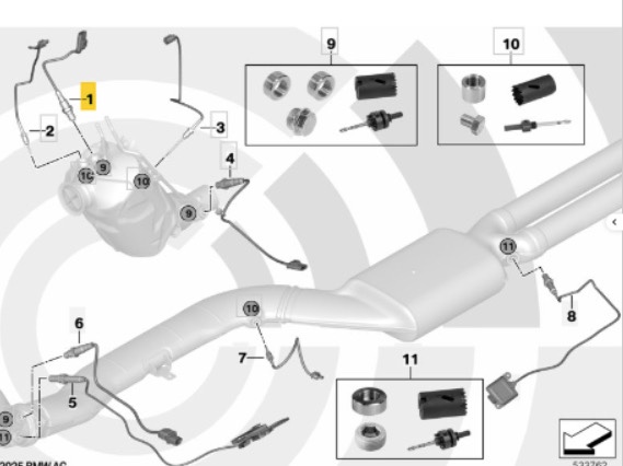

Dans la majorité des cas, le remplacement de la sonde lambda aval (après catalyseur, voir l'image) règle le problème définitivement. Sur ce modèle, privilégie des marques comme Bosch (c'est souvent le fabricant d'origine pour BMW) pour éviter les soucis de compatibilité. Évite absolument les marques lowcost du type Ridex, Nap etc ...

J’ai fais lire ta réponse à un ami qui travail dans l’import de pièce détaché et celui ci m’a envoyé un schéma à te joindre pour qu’il puisse trouver la référence et me commander la sonde si celle ci est bien en cause bien sûr.
D’ailleurs il m’avait aussi largement conseillé comme toi de prendre du bosch. Ce que je ferai évidemment.
Encore merci beaucoup à toi d’avoir pris ce temps de répondre ! (Je te joint la photo du schéma si j’y arrive normalement aha )
