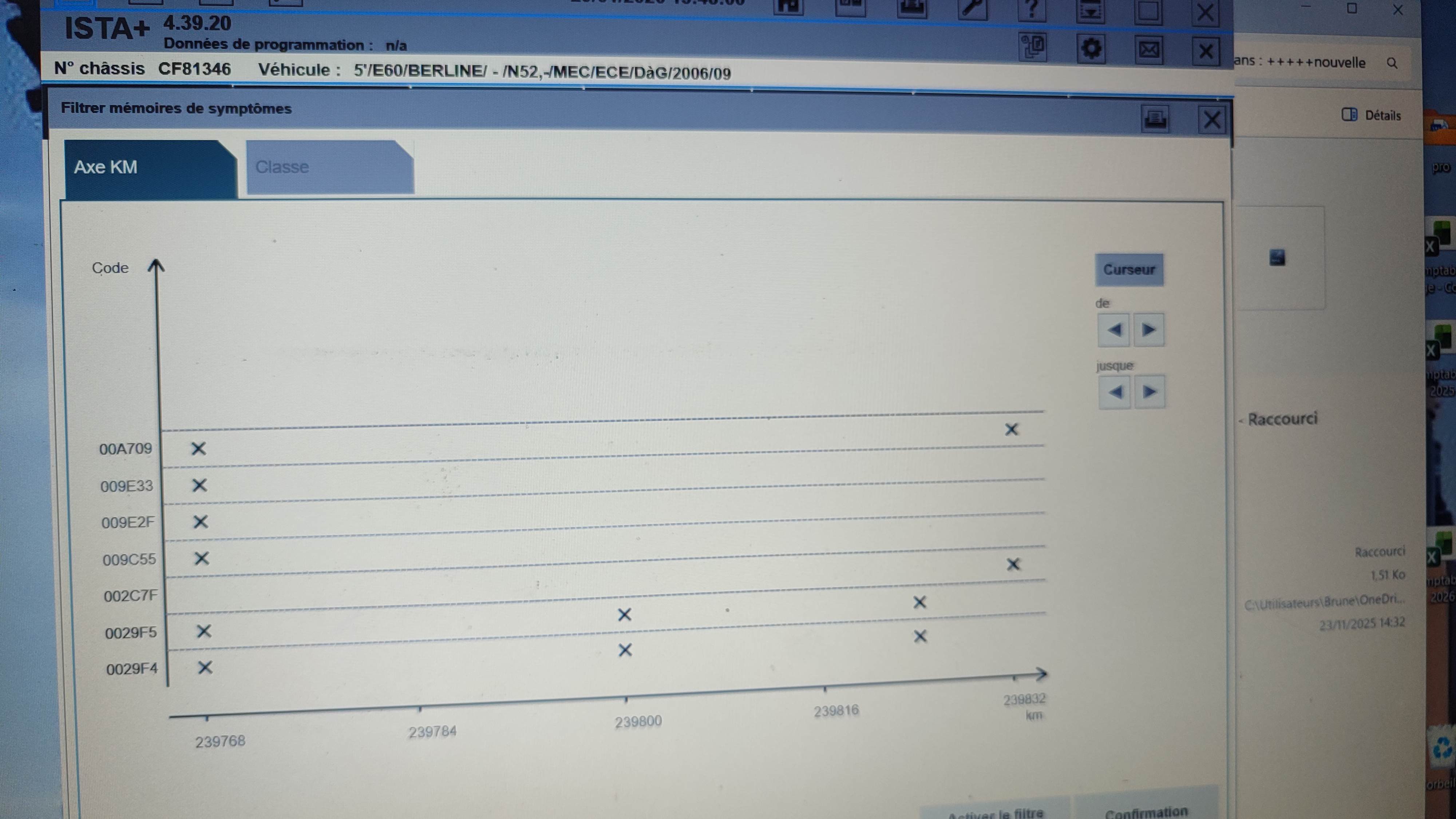

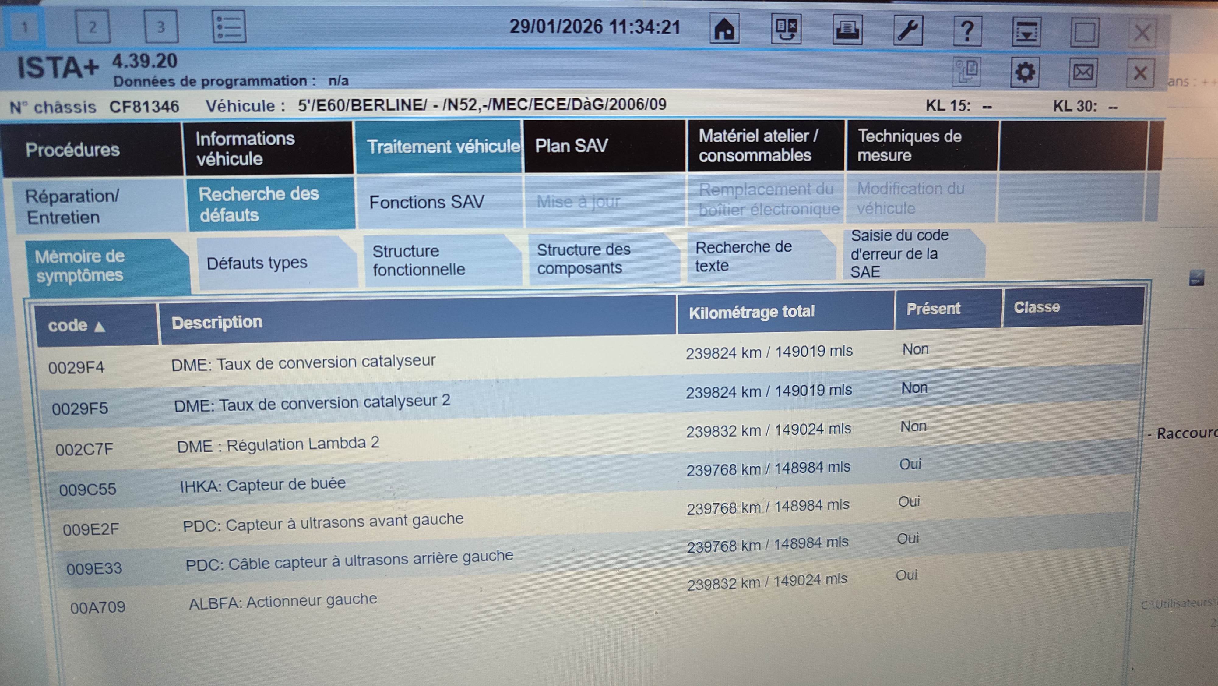

J'ai un défaut intermittent.
Sur les 3 premiers défauts, ceux qui m'intéresse, sont intermittent.
Ca veut dire qu'une fois qu'ils sont là, quand je lance ista+, parfois ils sont présentés, parfois non.
Là par exemple, ils sont non présent alors qu'hier soir si.
Si quelqu'un a une idée, je suis preneur

tu roules à quel carburant ? Bcp de petits trajets ?
Tu as un ralenti stable ? Toute la puissance même haut dans les tours ? Relève la valeur des sondes et ton % de mélange dans ISTA stp, et donne le nous.
On va éviter de partir sur la réponse facile "les catalyseurs sont bouchés ou HS" en fonction de tes réponses

Déjà, j'ai les deux catalyseurs neuf.
Carburant 95 ou 98
Trajet vacances + quelques sorties occasionnelle
Valeurs de sondes et %, je le ferais dès que je peux.

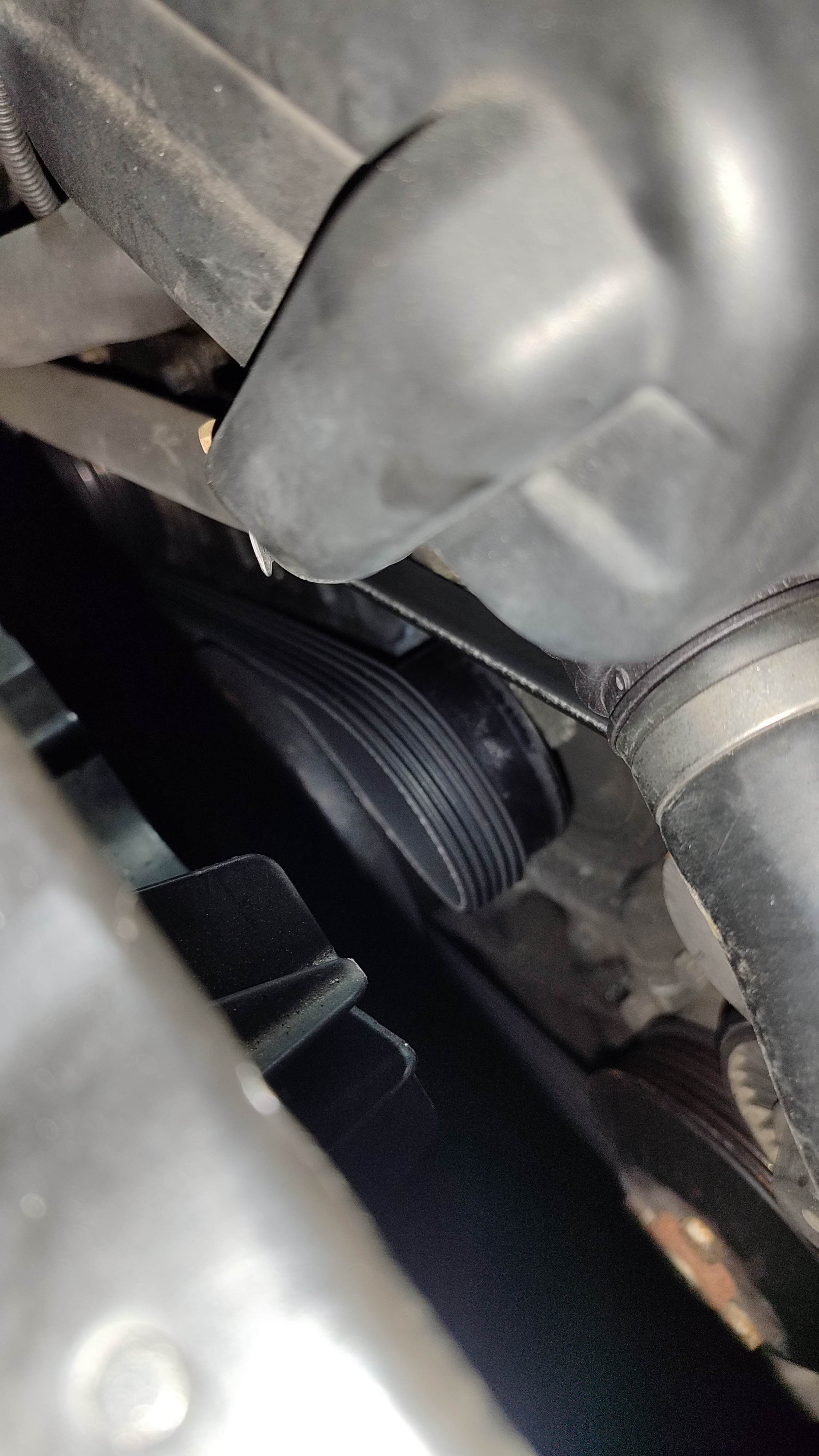

J'ai lu qu'il fallait supprimer les valeurs d'adaptation moteur afin de tout réinitialiser vu que j'ai changé les catalyseurs. J'étais en train de le faire ce matin mais j'ai entendu couiner la courroie accessoire et j'ai constaté qu'elle est a moitié sortie du Gallet tendeur...
J'y jete un œil cette après midi

Le reset, je le ferais une fois que j'aurai réussi a changer le galet tendeur de la courroie accessoire
