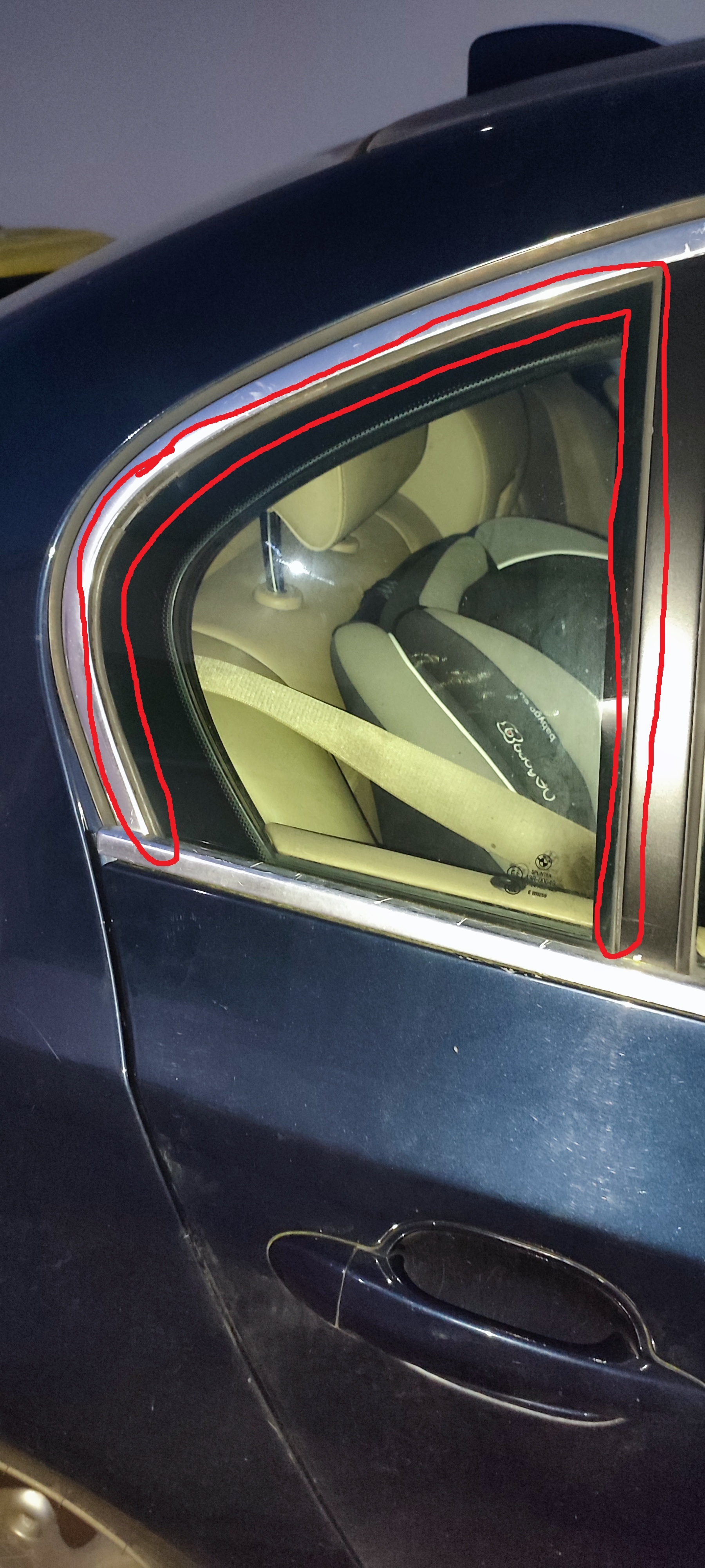

Pourriez-vous me dire ou je peux trouver ces joints :
Ceux des contours de fenêtre.

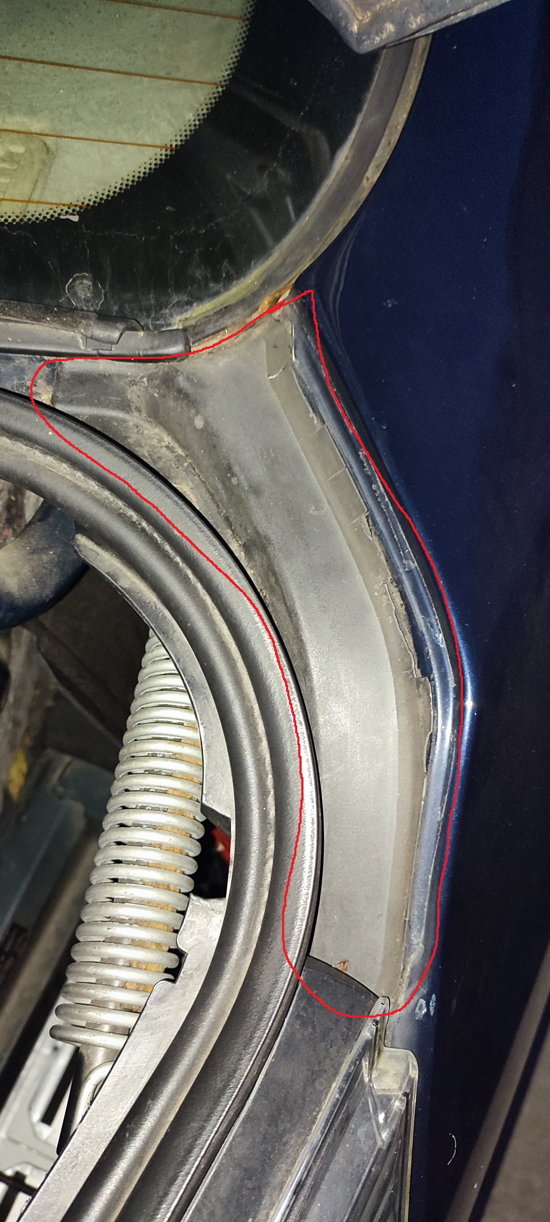

Et ceux du coffre
J'ai de l'eau qui rentre vers la batterie, je me dis que vu la craquelure des joints, c'est plus très étanche.

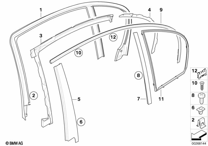

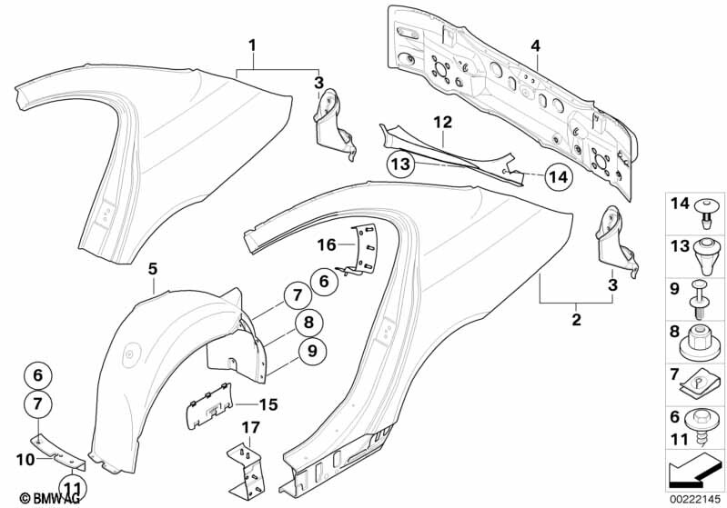

J'ai pris comme indication vu que tu ne communique pas ton VIN le côté droit pour une 530d E60 berline de 2003.
Pour le coffre, il s'agit de l'écran de gouttière arrière droite (12) référence OEM BMW ➡️ 51717124408
Trouvable par exemple ici ➡️ https://www.hubauer-shop.de/fr/cover-wa ... wkcDqDa-15
Pour la vitre custode arrière droite le joint (11) a pour référence OEM BMW ➡️ 51357033646
Trouvable par exemple ici ➡️ https://www.hubauer-shop.de/fr/frame-fo ... d-7ERdohTY
