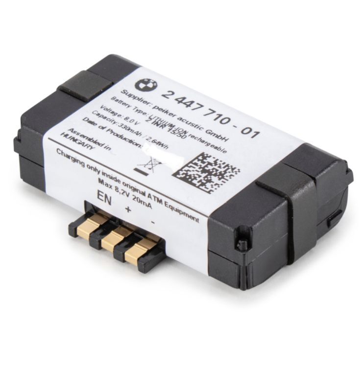

Ensuite oui la batterie au lithium-ion est rechargeable mais avec le temps comme toutes les batteries elles ne se rechargent plus assez et le message de dysfonctionnement de l'appel de détresse apparaît.
La référence OEM BMW de la batterie est : 84102447710, trouvable sur le net entre 40 et 70€.
En piece d'origine elle est à 61€ ici
https://www.hubauer-shop.de/fr/battery-84102447710.html
