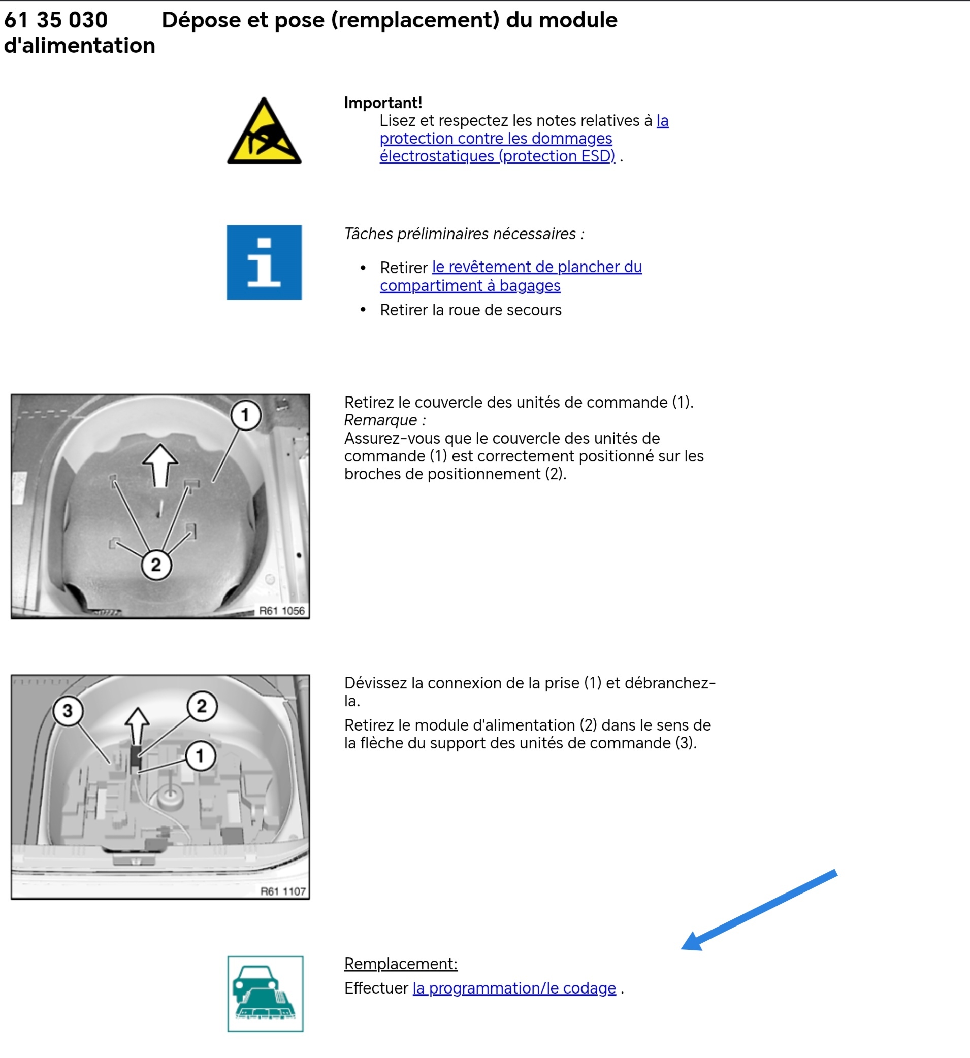

Si je change les deux boitiers avec les deux références identiques nous sommes d'accord que je n'aurais pas à faire un codage dans un garage ?
C'est du plug&play ?

Comme tu peux le constater sur la procédure de remplacement du MPM (micro power module) il faut coder si il est remplacé 😉
